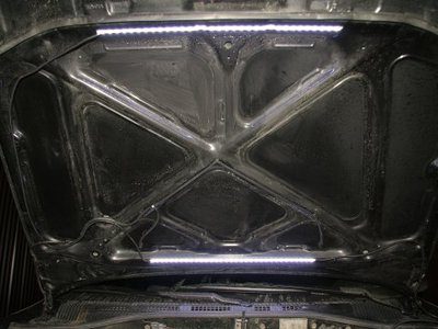

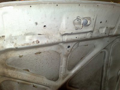

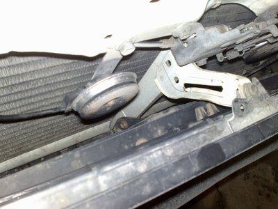

На рестайле вот так
120320122571.jpg [ 141.9 КБ | Просмотров: 6547 ]
120320122573.jpg [ 117.39 КБ | Просмотров: 6547 ]
120320122568.jpg [ 153.92 КБ | Просмотров: 6547 ]

Капот калды рестайл отличается от кариновского-убедился на собственном опыте только что.Косяки при установке Lifeyar описал точно,хотя я не представляю,что там можно изколхозить без замены телевизора.Итак имеем родной кариновский капот и с калды рестайл.Разница по высоте в отмеченной части около 2см.
Комментарий к файлу: Карина
кар3.JPG [ 106.61 КБ | Просмотров: 6392 ]
Комментарий к файлу: Калда
калд2.JPG [ 70.33 КБ | Просмотров: 6392 ]
DSC014891.jpg [ 173.29 КБ | Просмотров: 6392 ]
DSC014861.jpg [ 90.55 КБ | Просмотров: 6392 ]

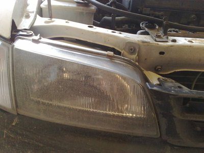

Легкий оффтоп : вы как специалист в 190 кузовах - подскажите разницу в капотах под горизонтальное крепление фар и вертикальное?
По опыту эксплуатации приходилось ставить капоты от Калдин.
Они чуть пузатее и ребра более явно выражены.
По габаритам встают четко.
По опыту разборов/распилов могу отметить небольшую разницу в весе - свое Японское заметно добротнее.
Разница в форме капотов, как Вы правильно заметили, обусловлена разным креплением фар (см.фото).
Хотя этими отличиями никогда не заморачивался - просто спиливал лепесток и колхозил крепеж как надо из листа тонкого металла.

У меня англичанка 190 кузов 2с, снял свой капот и временно решил поставить от японки 7а fe, оба капота оригиналы, внешне на первый взгляд одинаковы
так вот с японки после защелкивания на 2 см выше фар и телевизора, и наоборот на мой капот на японке не достает до защелкивания замка 1 см ( крепления замка подпиливали)
Решение проблемы оказалась простое:несколько ударов молотком :ps_ih:, металл отмеченный на фото вминается и капот сел как родной, снаружи не пострадал (если капот не жалко)
