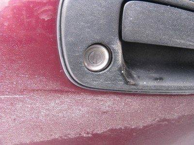

Провалился замок и ходит то вперед то назад. Как можно разобрать ручку и поправить замок, чтоб он не ходил туда сюда. Спасибо

СообщениеДобавлено: Пн фев 02, 2009 4:03 pm
Сообщения: 589
в прошлые выходные занимался......
Снимаешь обшивку, я и стекло на всякий вытаскивал, хотя его иожно просто до упора поднять....
как снимешь обшивку, с внутренней стороны двери есть 2 отверстия
под 2 гайки которые держат ручку
СообщениеДобавлено: Пн фев 02, 2009 4:25 pm
Зарегистрирован: Чт янв 29, 2009 6:54 pm
Сообщения: 31
Откуда: Харьков
Спасибо. Т.е. изнутри раскручиваю снимаю обшивку и подтягиваю болты? Стекло обяз. снимать?
Carina E 7A-FE 1997, 1,8 , британка
СообщениеДобавлено: Пн фев 02, 2009 4:43 pm
Сообщения: 589
Снимаешь обшивку, на уровне руки двери со стороны где была обшивка 2 достаточно больших отверстия под 6тигранник....
Стекло если только подтянуть то необязательно снимать, но поднять до упора вверх надо .
СообщениеДобавлено: Пн фев 02, 2009 5:10 pm
Suya
У тебя болтается только замок? Тогда дело не в ручке, а в скобе, которая замок фиксирует: или ее нет, или вставили криво.
