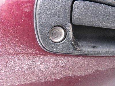

Провалился замок и ходит то вперед то назад. Как можно разобрать ручку и поправить замок, чтоб он не ходил туда сюда. Спасибо

в прошлые выходные занимался......
Снимаешь обшивку, я и стекло на всякий вытаскивал, хотя его иожно просто до упора поднять....
как снимешь обшивку, с внутренней стороны двери есть 2 отверстия
под 2 гайки которые держат ручку
| Вернуться к началу |

Спасибо. Т.е. изнутри раскручиваю снимаю обшивку и подтягиваю болты? Стекло обяз. снимать?

Снимаешь обшивку, на уровне руки двери со стороны где была обшивка 2 достаточно больших отверстия под 6тигранник....
Стекло если только подтянуть то необязательно снимать, но поднять до упора вверх надо .

У тебя болтается только замок? Тогда дело не в ручке, а в скобе, которая замок фиксирует: или ее нет, или вставили криво.

да болтается тока замок
