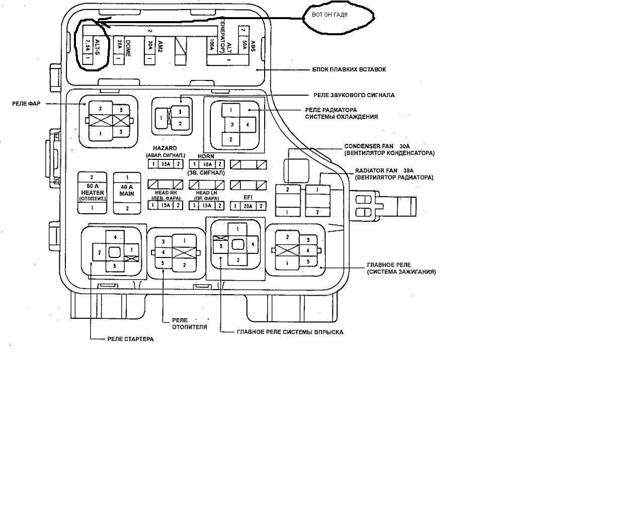

И так: сегодня после работы начал дергать по одному предохранителю дойдя до последнего предохранителя под капотом, о чудо приборка потухла. Включаю зажигание все работает, завел- тоже норм все механизмы работают.
Предохранитель на 7,5А судя по сокращенному названию ALT S, связан с генератором. Посему померил напругу на АКБ без него, зарядка идет. Странно, будем думать дальше.

Код:
ALT-S - предохранитель регулятора напряжения генератора. Если предохранитель сгорает, то генератор не работает и светится значек батареи на панели приборов.
Это на королле. Но у тебя вроде всё работает.
 Заголовок сообщения: Re: Не выключается зажигание.
СообщениеДобавлено: Вт ноя 15, 2011 8:11 pm
Видимо в генераторе косяк, или в фишке к нему подходящей. Т.е. либо в генераторе, либо в фишке (мож и в жгуте) замкнули между собой S и IG ( обозначения клемм на гене). Пробуй - отключается-ли щиток, при снятии фишки с гены, все предохранители при этом конечно на месте должны быть.
При вынутом предохранителе ALT генератор работает, но дает перезаряд. Он по этому проводу измеряет напряжение на батарее, и в случае, если напряжения тама нету - поднимат свое напряжение , пока не дождется отклика с S :D
