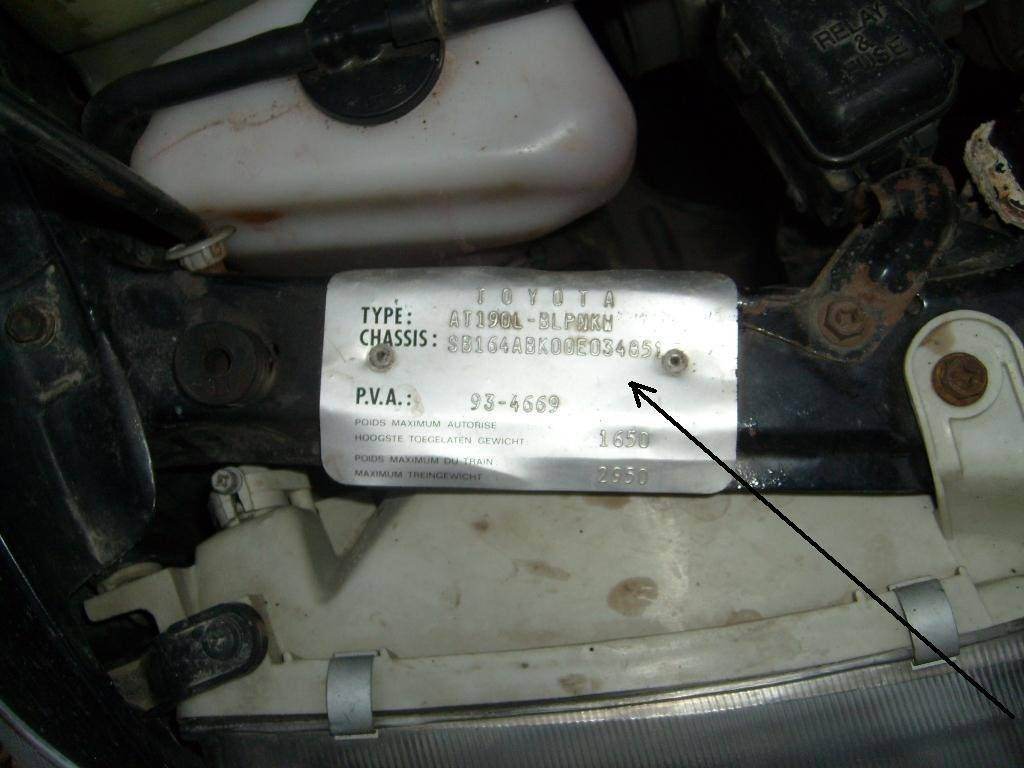

СообщениеДобавлено: Пт дек 05, 2008 5:23 pm
Сообщения: 974
вот фото шильдика, но там по моему нет ничего по поводу типа АКПП фото прилогаю. Также прилагаю фото с щупом нижний уровень COLD "1" верхний HOT"2" фоткал на холодной на горячей уровень находился примерно на положении "3" как показано на фото.

СообщениеДобавлено: Пт дек 05, 2008 5:31 pm
Сообщения: 3255
Откуда: Самый Север МО
по цвету масла видно что ему давно уже писец пришел.. оно ж не красное совсем уже.. а коричневое, горелое.

а че это у тебя табличка около фары находится?
у меня на перегородке с салоном, и там есть инфа про АКПП... (если не забуду то сфоткаю)
ЗЫ АTF на горячей должна находится где у тебя 2 стрелкой показывает
