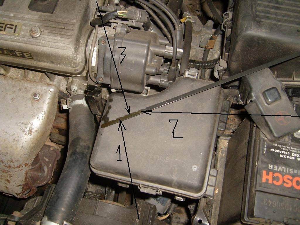

вот фото шильдика, но там по моему нет ничего по поводу типа АКПП фото прилогаю. Также прилагаю фото с щупом нижний уровень COLD "1" верхний HOT"2" фоткал на холодной на горячей уровень находился примерно на положении "3" как показано на фото.

по цвету масла видно что ему давно уже писец пришел.. оно ж не красное совсем уже.. а коричневое, горелое.

а че это у тебя табличка около фары находится?
у меня на перегородке с салоном, и там есть инфа про АКПП... (если не забуду то сфоткаю)
ЗЫ АTF на горячей должна находится где у тебя 2 стрелкой показывает
цвет оно быстро меняет, на той ссылке что ты давал есть про кажись...
сменить не помешает однозначно, я после покупки сменил все тех-жидкости, по крайней мере знаю точно когда в следующий раз менять.
