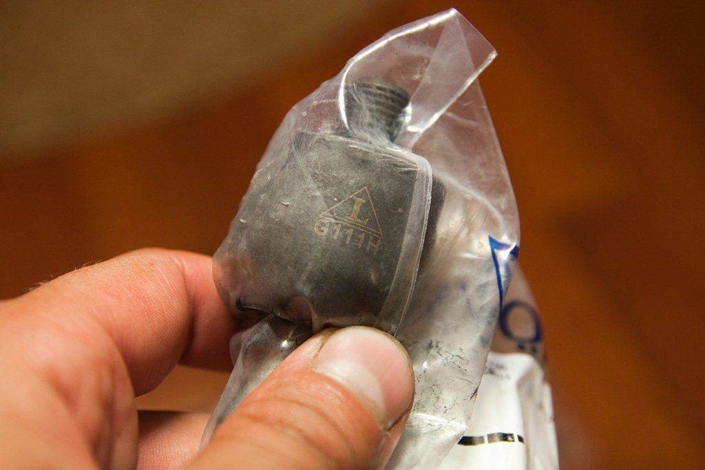

парни, купил тяги лемфердер, вот фото... это действительно лемфердер или CTR?
старые у меня точно лемфердер, на них лейбл сова в треугольнике... а эти другие немного..

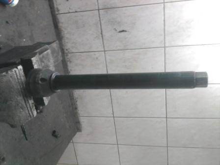

кому интересно вот ключ для снятия тяг

пришли сегодня тяги(лемфордер) и наконечники 555.
но ещё имеются наконечники от фирмы CTR,какие лучше ставить?
CTR или 555?

только вот блин в чём проблема.
я капот открыл и посмотрел,что на тягах нет мест,кудабы можно было ключи вставить и открутить...
есть фотоотчётец,где сказанно,чтобы достать до этого самого места,нужно открутить передний болт рычага,чтобы он подлез в это место.
блин.как бы вот замутить без этих откручиваний рычага...
существуют ли ключи не гранные,а как бы...короче круглые.накинул его на тягу,хомутом обтянул и тягу открутил и всё :-)

мне вот интересно...а вот этот ключ download/file.php?id=26470&mode=view как его обзывать то правильно,продаётся ли он в магазинах?
 Заголовок сообщения: Re: Замена рулевых тяг
СообщениеДобавлено: Сб фев 18, 2012 7:54 pm
Наверное продаётся и стоит недёшево.Покупать на один раз?

камиль, у тебя сварщик знакомый есть? Я такой ключ сам сделал по подсказке одного из форумчан, правда уже не помню кого именно.
Короче нужен кусок трубы с внутренним диаметром чуть больше чем основание рулевой тяги, 4 болта диаметром 6 мм и к ним 4 гайки. На одном конце сверлишь 4 отверстия (крест на крест) диаметром 8мм. Новой тягой примерь где сверлить, чтобы на коническую часть не попасть. На каждое отвестие привариваешь по гайке с резьбой 6мм. Как остынет, нужно резьбу мечеком прогнать. С другого края трубы сверлишь 2 отвестия произвольного диаметра (под вороток), вкручиваешь болтики и ключ готов.

l_denis
а я врубился уже,как ключ этот заколхозить :-) пасиба.заруливай в аську.есть к тебе вопросики.

этот ключ дорогой где то около 8 тысяч
нам в сервис его заказывали через "рено флагман"
а может проще в сервисе поменять?

всё.поменял :ya_hoo_oo:
и тягу и наконечники!!!
правая сторона сменилась на раз два три....
а вот левая...
но одно скажу-ненадо никаких спец ключей.я знаете чем тяги откручивал в рейке?вот не поверите!
маленьким газовым ключём!
конечно подлезть тяжело но возможно!
