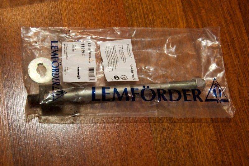

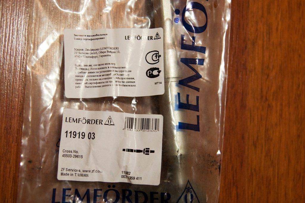

парни, купил тяги лемфердер, вот фото... это действительно лемфердер или CTR?
старые у меня точно лемфердер, на них лейбл сова в треугольнике... а эти другие немного..
