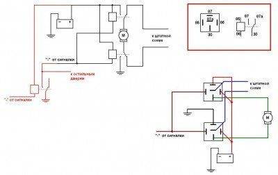

jacky69 писал(а):
Vitek
Реле один и два друг друга не дублируют, а при подаче на реле1 Минуса - из нее выходит Минус, а из реле два Плюс, если ты заметил... то есть они одновременно подают Плюс и Минус на мотор...
Гораздо проще было сделать, как на схеме: для одной двери - чёрный кусок схемы. Всего два реле, одно подаёт +, другое -, одновременно оба ...
jacky69 писал(а):
а реле три размыкает цепь, что б ток в штатную проводку не ушел...
... размыкают свои участки штатной проводки.
Красный кусочек схемы - добавка, если есть желание установить такую приблуду на все четыре двери. По два реле на дверь, итого восемь. Многовато может быть для управляющего выхода сигналки. Соответственно добавляем реле (всего одно, см. красный участок схемы), которым этот выход будет управлять, а на него гроздью навешиваем остальные восемь. Теперь уж точно в сигналке ничего не погорит.
Рядом внизу схемка попроще - монтажная, для тех, кто не силён в схемах принципиальных. Там показано соединение проводов на релюхах при виде снизу. Схема для одной двери, без дополнительного общего реле. Как его воткнуть, думаю, и так понятно.
jacky69 писал(а):
... а только два провода с переменными токами на мотор... :wink:
откуда в машине переменный ток? :wink:

Vitek
Ну по последней схемке логичнее всего по-моему будет сделать))
Неплохая конечно затейка с этими реле, но я думаю читателей в край запутали))) :wink:

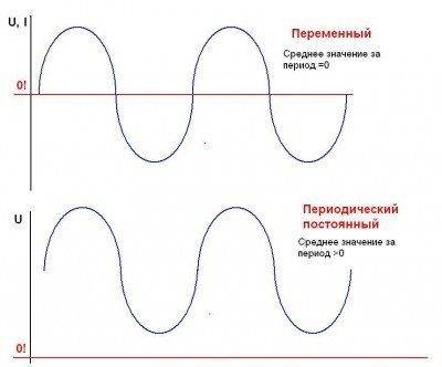

Vitek писал(а):
И в радиоприёмнике не переменный,
Да не, там и переменного хватает. ;-)
У несущей полупериоды в антенном тракте не обрЕзаны. До диода-детектора деткторного приёмника, например. ;-)))))
В мозгах есть кварцевый генератор тактовой частоты, например. Там тоже не пульсирующий (и не прямоугольной формы. тем паче), а самый натуральный переменный ток. ;-)
Добавлено спустя 1 минуту 25 секунд:
Vitek писал(а):
постоянный, но с изменяемой амплитудой
а термин "амплитуда" для постоянного тока вообще прикольно звучит. да? ;-)

Устанавливал доводчик стекол сам,и насколько помню на моей машине оба провода идущие на мотор стеклоподъемника всегда замкнуты на массу. А кнопки управления разрывают цепь и подают плюс в на один провод,в зависимости куда нужно двигать стекло вверх или вниз. Думаю можно по одному реле на дверь использовать,и одно общее
СообщениеДобавлено: Чт дек 04, 2008 8:54 am
MerTV
Самое интересное - ты прав! Поднял схему из букваря - всё так и есть. Просто сразу не посмотрел, а стал дорабатывать схему jacky69. Так что нижнее по моей схеме (и на принципиальной и на монтажной) реле тоже можно выкинуть, обойдясь всего одним реле на дверь. Но общее дополнительное я всё же оставлю.

И всё же это разные вещи. И амплитуда для постоянного тока звучит нормально, хотя речь, вообще-то в данном случае о напряжении. На графиках понятнее. Однако, мы флудим. :wink: Как бы нас с тобой Тоша не забанил, у него точно уши от всей этой физики вянут. :D :D :D
