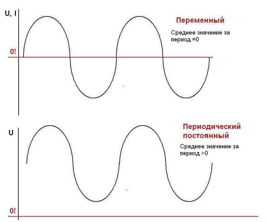

Vitek писал(а):
И в радиоприёмнике не переменный,
Да не, там и переменного хватает. ;-)
У несущей полупериоды в антенном тракте не обрЕзаны. До диода-детектора деткторного приёмника, например. ;-)))))
В мозгах есть кварцевый генератор тактовой частоты, например. Там тоже не пульсирующий (и не прямоугольной формы. тем паче), а самый натуральный переменный ток. ;-)
Добавлено спустя 1 минуту 25 секунд:
Vitek писал(а):
постоянный, но с изменяемой амплитудой
а термин "амплитуда" для постоянного тока вообще прикольно звучит. да? ;-)

И всё же это разные вещи. И амплитуда для постоянного тока звучит нормально, хотя речь, вообще-то в данном случае о напряжении. На графиках понятнее. Однако, мы флудим. :wink: Как бы нас с тобой Тоша не забанил, у него точно уши от всей этой физики вянут. :D :D :D
jacky69
А читателей теперь и вправду запутали :D
Токи.JPG [ 44.98 КБ | Просмотров: 3480 ]
