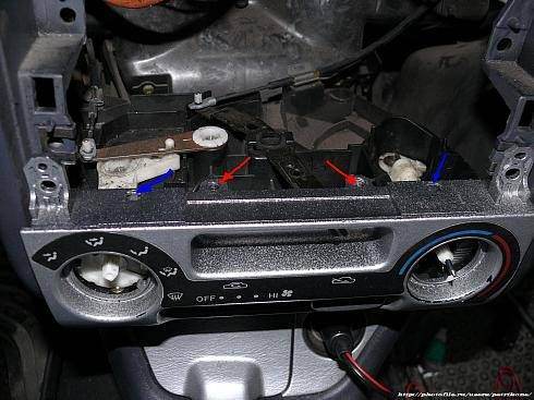

Кирилл44 писал(а):
Народ, help!!!!!!!! У меня не преключается регулятор положения "на стекло". Пробовал с усилием его туда задвинуть, но результата 0. Подскажите, куда капать и что смотреть. А то приходится лобовуху по 20 минут отогревать.
снять центральную консоль(где магнитола) и глянуть блок управления отопителем...

СообщениеДобавлено: Чт фев 02, 2012 6:23 pm
Зарегистрирован: Пн авг 16, 2010 6:07 pm
Сообщения: 385
Машина: Toyota Carina E GL
Так, и что там нужно посмотреть? Я снимал и ничего криминального не увидел. Всё вроде на месте, всё шевелится.
CARINA E, 1.6 4A-FE LB. Седан. 1992 года рождения, красненький япономобиль.

СообщениеДобавлено: Чт фев 02, 2012 6:31 pm
А направление потоков в остальных положениях соответствует пиктограммам? Нету смещения на одну ступень?
СообщениеДобавлено: Чт фев 02, 2012 6:35 pm
Сообщения: 385
Да, всё соответствует. Только в крайнее правое не переключает. В чём может быть причина?
СообщениеДобавлено: Чт фев 02, 2012 6:38 pm
Попробуй тросик откинуть и покрутить ручку. Если без тросика будет крутиться нормально - проблема с тросом (как вариант, неправильно, со сдвигом, зафиксирована "рубашка", но тогда сейчас должно быть смещение на одну ступень по пиктограммам), если проблема останется - разбирайся с самой крутилкой.
СообщениеДобавлено: Чт фев 02, 2012 6:43 pm
Сообщения: 385
Спасибо. Буду пробовать когда потеплее станет
