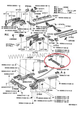

VVE писал(а): old_Duglas писал(а): эти места крепления заднего подрамника можно купить новыми на экзисте стоят около 3тр. А номерок не подскажите, а то я что-то не нашел То что продаёт экзист говно полное но никуда не деться!!!! Они тонкостенные и без резьбы, пластины с резьбой придётся из старых выдирать и в новые вваривать!!!! да стоят около 3х тыров одна, ждать недели 2!!! 57695-20020 правый57696-20020 левый
| Вложения: |
схема.png [ 250.65 КБ | Просмотров: 3823 ]
