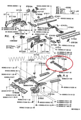

VVE писал(а):
old_Duglas писал(а):
эти места крепления заднего подрамника можно купить новыми на экзисте стоят около 3тр.
А номерок не подскажите, а то я что-то не нашел
То что продаёт экзист говно полное но никуда не деться!!!! Они тонкостенные и без резьбы, пластины с резьбой придётся из старых выдирать и в новые вваривать!!!!
да стоят около 3х тыров одна, ждать недели 2!!!
57695-20020 правый
57696-20020 левый
