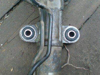

СообщениеДобавлено: Вт янв 24, 2012 9:41 am
nau6nick писал(а):
1)крестовина норм
2)рейку перебирали неделю назад
3)схождение сделал, руль почти прямо (писал об этом в другой теме)
4)сайленты, втулки стабилизаторов заменены
5)стойки норм
6)пружины более-менее, стоят родные. передние просевшие сильнее чем задние, ну так обычно и бывает
7)колеса одинаково накачаны 2.0 резина 205/60/15 бриджи , протектор изумительный
может еще проверить сайленты в креплениях рулевой рейки к подрамнику...
Комментарий к файлу: взято отсюда http://carina-e.ru/viewtopic.php?p=93434#93434
Это они(уже поменяны).JPG [32.77 КБ]
