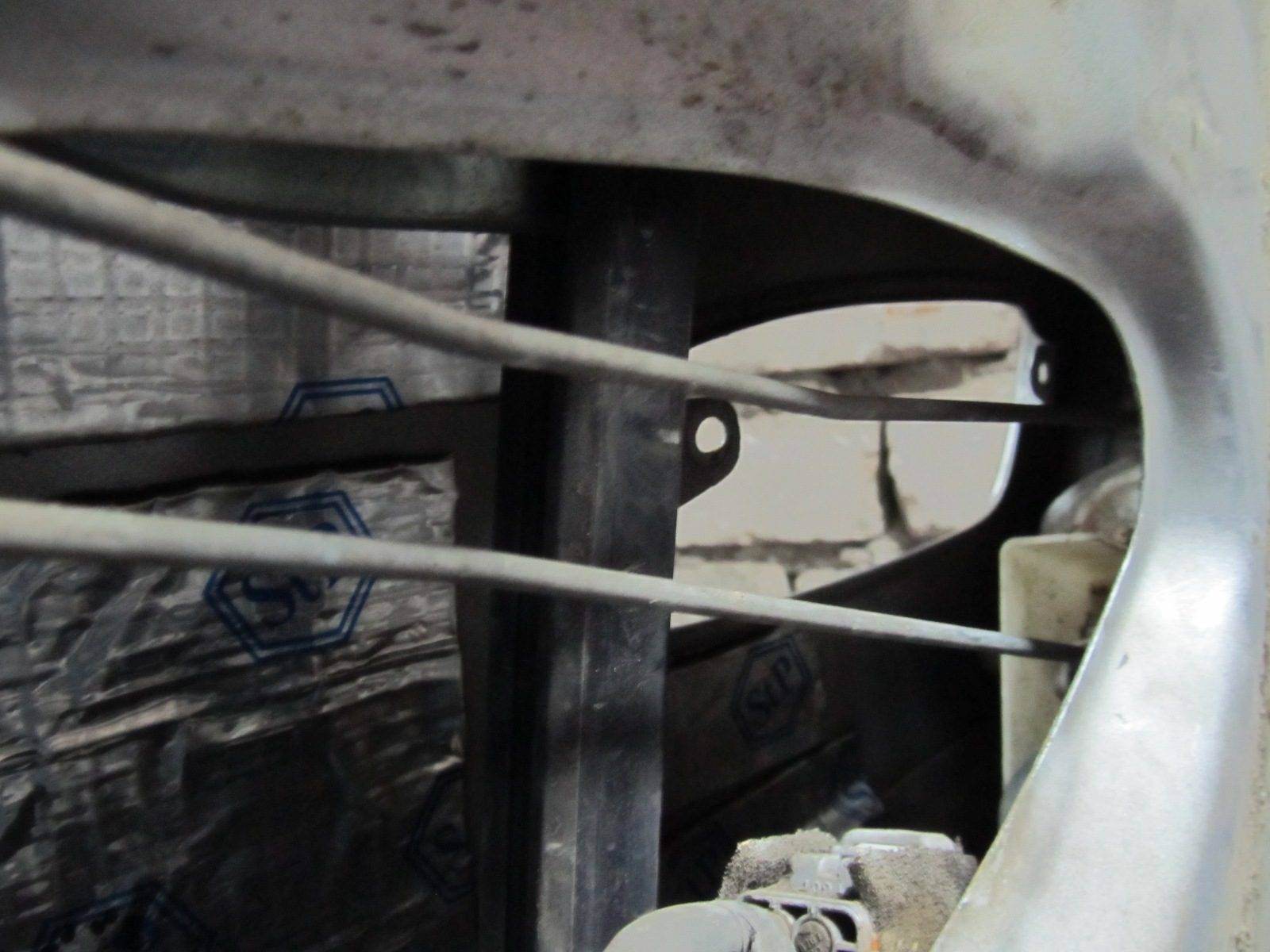

крепятся они двумя болтами которые можно открутить изнутри, для этого необходимо снять обшивку двери, мы доберёмся до одного болта, чобы найти второй необходимо открутить ещё 3 винтика сбоку, держащие сам замок двери. утапливаем замок и вуаля - открывается 2-й болтик (дибильная конечно конструкция, обратный порядок частично в слепую выполняется :( ) на передних дверях имеются специальные отверстия чтобы беспрепятственно добраться до этих болтиков (но снять передние ручки у меня не получилось, шток с помощью которого осуществлялось открытие крепко сидел на своих местах и просто так не хотел отцепляться).
