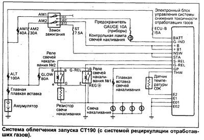

На форуме есть электрики? помогайте товарищи... Вот она наша схема
CT190.jpg [ 131.19 КБ | Просмотров: 34189 ]
С уважением к форуму
 Заголовок сообщения: Re: Свечи накала не работают
СообщениеДобавлено: Вс янв 08, 2012 8:42 pm
Сообщения: 1092
Откуда: ЗАПОРОЖЬЕ
по ней все гуд давай ещё кусок приборки

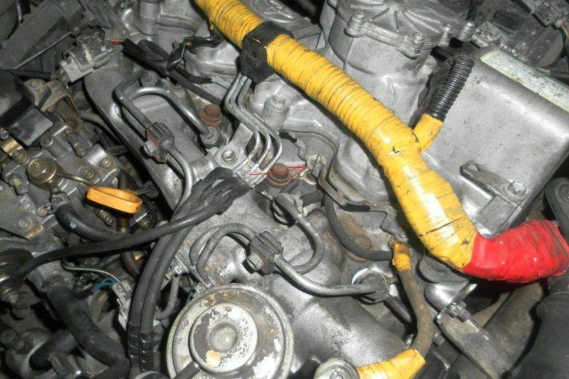

новая инфа для размышления при диагностике проводов снял для експеримента клему со свечей накала контрольной лампочки., короче контур 1 заработал...но тахо вообще не включился даже после прогрева двигателя.. завелась сама без прикурки свечей но догрев (контур 2 не работает) клему наместо - тахо работает, и еще наблюдался эффект невыключения стартера, но это только 1 раз
Карина Е 93 г.в. 2С золотой седан+Toyota Carina 1.6 4A-F 89г.в. седан (ласточка)
ИзображениеДо греха довести не обещаю....но проводить могу ;)
СообщениеДобавлено: Пн янв 09, 2012 4:48 pm
Зарегистрирован: Пн дек 07, 2009 10:40 pm
Сообщения: 34
ура товарищи болезнь побеждена....с помощью друга atl виной всему клемма массы прикрученная к свечам накала, она же та, которая прикручивается под вакуумные трубки, вся проводка и все реле в норме, стасибо Dimon_2C за схемы разводки
