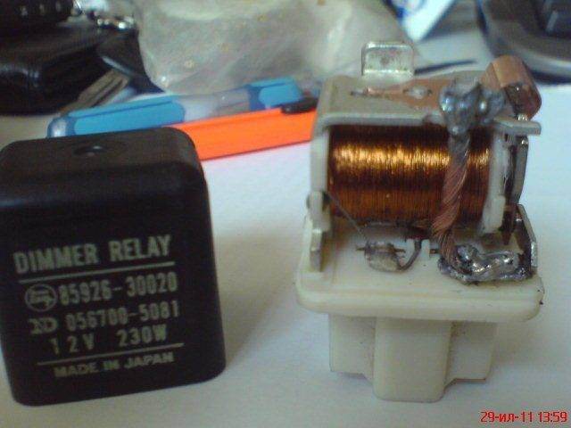

впаял перемычку в реле диммер, получилось,что при выключенном свете моргает и ближний и дальний. можно сделать как то по другому, чтобы моргал только дальний?

хде это релле Димер находится.помогите.очень хочу чтоб,у меня при переключении на дальний с ближнего-ближний не выключался.то есть ближний и дальний вместе шуршали.
Добавлено спустя 48 минут 27 секунд:
Re: Как реализовать неотключение ближнего при включении дальнег
всё.вычислил.включил свет и пошёл дёргать все рэлюхи подряд...нашёл :-)красненького оттенка она.щас сперва проводом попробую замкнуть.малоле :-)

Там два реле на свет, одно стоит в распред коробке, помоему №2 называеться, крепиться около АКБ, а второе стоит в блоке предов возле радиатора, там всего четыре преда и одно реле. Вот это реле тебе и надо, а эти преды идут на фары ближний левый, ближний правый, дальний левый, дальний правый. Реле чёрного цвета, где то я даже фотки выкладывал что да как.

Ты наверное на коричневое реле перемычку ставил, кторое возле АКб в блоке предов стоит? Надо ставить в диммере, как на фото что я выложил. Это реле стоит в маленкой коробочке, возле радиатора и расширительного бачка.
Кстате на фото реле уже "доработано" и работает как надо, без проблем.
DSC00307.JPG [ 44.21 КБ | Просмотров: 7730 ]

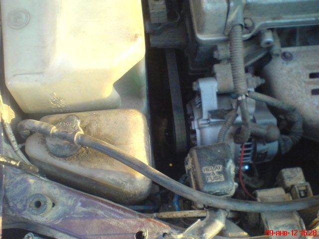

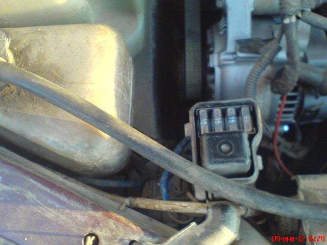

возле радиатора у меня стоит коробочка в ней три релюшки и ещё есть четвёртый контакт-он в свою очередь пустой,не задействованный.я все рэлюхи попередёргал в этой маленькой коробчёнке и ни одно из них-свет не выключило и релюха "коричневая" ни щёлкала :D
Добавлено спустя 9 минут 41 секунду:
и ещё раз всё продёргал при включенном свете-движух никаких.
в салоне всё боковушки пооткрывал в поисках этого самого реле Диммер...нету его у меня.

я даже сфотал сходил, но помоему тебе это не поможет, у тебя же судя по подписи "улыбка" :D
DSC00386.JPG [ 63.9 КБ | Просмотров: 7712 ]
DSC00387.JPG [ 64.17 КБ | Просмотров: 7712 ]

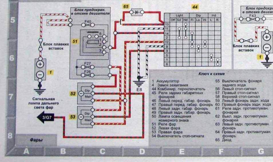

Похоже схема без диммера, его функции выполняет тубус схема вот:
241.jpg [ 81.1 КБ | Просмотров: 7554 ]
