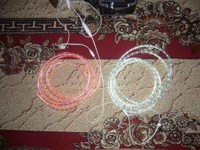

СообщениеДобавлено: Сб дек 06, 2008 8:32 pm
воть ешё:
ещё
IMG_0021.JPG [ 88.26 КБ | Просмотров: 2166 ]
IMG_0019.JPG [ 77.53 КБ | Просмотров: 2162 ]
IMG_0023.JPG [ 74.77 КБ | Просмотров: 2164 ]

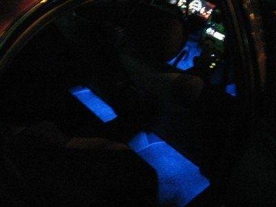

ребята, открою вам глаза на дюролайт, сам сталкивался с ним не раз, бывает 2а вида по крайней мере с которыми я связывался, фиксинг и чейзинг, отличие в том что фиксинг 2ух жильный а чейзинг 3х жильный, и если мы к двухжильному подключаем контроллер- это такая штука которая включает и выключает фазу, то мы добиваемся максимум моргания лампочек, а если мы подключам чейзинг то мы добиваемся за счет применнения 2ух фаз не только моргания но и бегущей волны и.т.д. но суть не в этом, лампочки которые находятся в нутри и фиксинга и чейзинга работают не как не от 220в, просто они соединены не параллельно, а последовательно, вот и дают в сумме 220в, у меня на работе бракованного дюролайта метров 200 лежит, просто дибилы проверили дюролайт и не размотали его, а в бухте 100м, вот он и сгорел не успев зажечся, точнее не он сгорел, а проводулька где то перегорела, вот я и хочу вскыть его и посмотреть сколько лампочек там на 1м погонный фиксинг, именно так его нужно резать чтоб он работал от 220в, а значит и узнать сколько лампочек соеденены последовательно и на какое они напряжение.

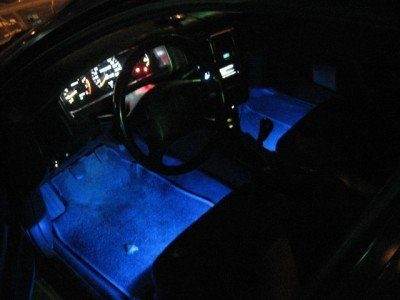

В салоне линейки к чему подключены, к габаритам или салонному свету?
Просто интересно не мешает ли подсведка пола при езде по ночным трассам?
CarinaE GL , 7A-FE LB, 09.1997, англичанка
СообщениеДобавлено: Вс дек 07, 2008 12:47 pm

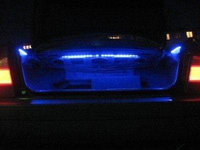

К габбаритам, можно сделать через выключатель.
Нет совсем не мешает, она не такая яркая как кажется (фотик в супер ночном режиме), наоборот даже в машине уютнее стало, не такой мрак.
Приложить и проверить не сложно

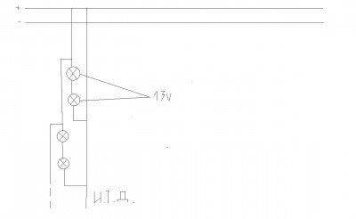

и насколько я въехал, то т.к. режется он по 2 метра (хотя я реально кусок метровый замыкал перемычкой и 220 и работало) то следующий кусок соединен параллельно с предыдущим. Каждая лампочка по 6,5 (через 6 см. каждая лампочка = 17 штук*6,5в*2метра=220) В, значит в сумме даст 220 если последовательно. Правильно мыслю? Значит на 12 в не покатит.
покатит, но всю схему придется переделывать. Вскрываешь дюролайт ножом с одной стороны, вынимаешь лампочки и подключаешь 2е лампочки последовательно, потом еще 2е, еще и еще, схему прилогаю, рисовал в паинте, криво :D , но думаю всем понятно будет, потом это дело нужно опять заправить обратно, 2е лампочки дают нам в сумме 13в, будет гореть чуть тусклее, но проработают дольше.
схема
схема
схема.JPG [ 31.95 КБ | Просмотров: 2151 ]

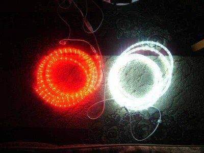

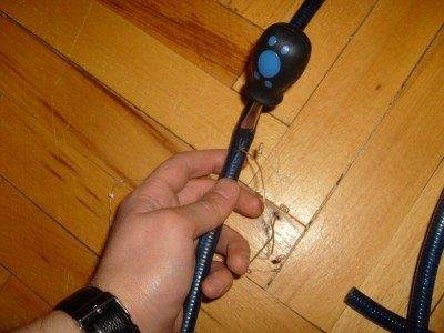

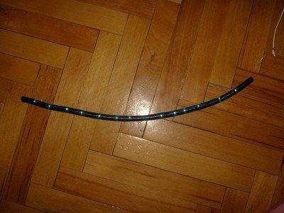

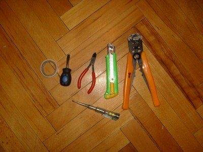

Вот решил заморочиться и сделал. Взял дюралайт который работает от 220в разрезал его вдоль, поддел и вытащил лампочки( см фото 1), потом переделал схему которая в нутри дюралайта (см выше фото схемы), вот что получилось(см фото2), вставил переделанную гирлянду обратно и подключил к Б.П. для галогеновых ламп 12V AC(см фото3), только если будете подключать к авто провода питания должны быть толще чем у меня т.к. 12V это не 220V и потери начинаются очень быстро, чем толще провод тем лучше. Вот фото инструмента использованного мною(см фото 4). Метр дюралайта на 220V стоит 70р, а на 12V 600-700р. В итоге получается экономия на метре примерно 500р. Если кому не нравится то что с одной стороны осталась щель после вскрытия, можно одеть прозрачную термоусадку на дюралайт, и усадить ее, но света станет меньше. Всем удачи. :wink:
фото
фото :D

Надеюсь обьяснил и продемонстрировал, на счет контроллера ты прав, но подключали неразмотанную бухту напрямую к 220В через шнурок, а в неразмотанном состоянии создается большое сопротивление и провод перегорает в самом тонком месте, обрати внимание что на удлинителях на катушке написано "не использовать в смотанном состоянии"
Комментарий к файлу: 1
1.JPG [ 456.15 КБ | Просмотров: 2159 ]
Комментарий к файлу: 2
2.JPG [ 433.83 КБ | Просмотров: 2161 ]
Комментарий к файлу: 3
3.JPG [ 439.32 КБ | Просмотров: 2158 ]
Комментарий к файлу: 4
4.JPG [ 434.65 КБ | Просмотров: 2152 ]

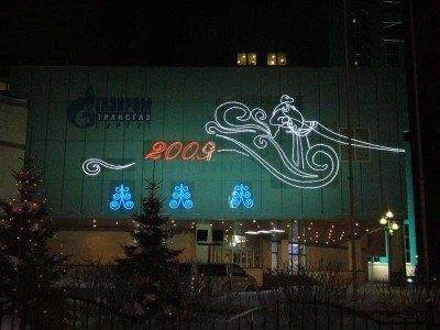

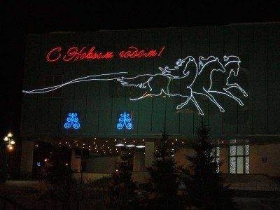

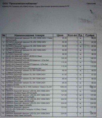

вот такая вот у нас картина получилась
Lex@84,ты,наверное,весь народ распугал такими космическими ценами на лед-дюралайт :D прикладываю прайс для ознакомления :) в двух магазинах был,везде дюралайт только на 220В.на 12В в продаже нет.думаю на него нет спроса,поэтому и нет.знакомый еще один магазин подсказал,на днях заскочу посмотреть что там.
прайс.jpg [ 102.5 КБ | Просмотров: 2166 ]
1.jpg [ 70.01 КБ | Просмотров: 2150 ]
2.jpg [ 78.02 КБ | Просмотров: 2149 ]
