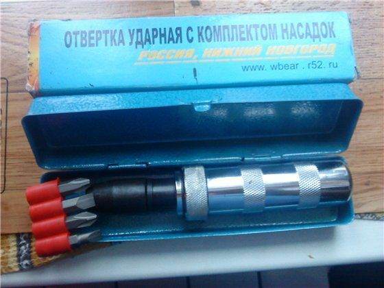

а я вот решил поменять петли а на старых болты что крепят её к кузову у них все грани сорваны, кто как проблему решал? думаю наварить болт и открутить

Не факт что отвернется , может сварка лопнуть . И вещи такие отворачивают ударной отверткой , попробуй найди у кого нибудь такую вещь и должна отвернуться на ура .
да на любом сто в принципе есть
в любом хоз.магазине..у нас 180р..насадки под шестигранные болты-отдельно..
7d2bfed4647f.jpg [ 43.97 КБ | Просмотров: 10798 ]
