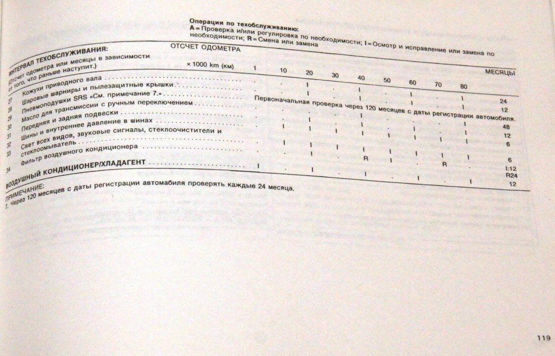

Я дико извиняюсь, раз в 40 тык. Блин, тогда уже пора менять :? . Лень в машину было сходить, скачал у Alex310584 (+1) : http://carina-e.ru/viewtopic.php?p=213190#213190
IMG_0453.JPG [ 140.04 КБ | Просмотров: 6083 ]
СообщениеДобавлено: Вс июл 10, 2011 10:28 pm
Евген
Ну да. раз в 40 тыков осмотр или замена при необходимости. Прямое указание на необходимость замены отсутствует.
СообщениеДобавлено: Вс июл 10, 2011 10:38 pm
Я обычно такие рекомендации воспринимаю как указания к действию :D
СообщениеДобавлено: Вс июл 10, 2011 11:19 pm

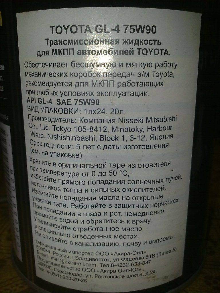

Вопрос от новичка. Пришло время поменять масло в коробке. Но я не знаю какое масло там залито. Ни чего не будет если я залью другое?
PS и посоветуйте какое масло лучше купить. ( какое посоветуете такое и куплю)
Была Toyota Carina E 1.6 (LB)
вот такое:
Toyota Carina E '96; 1,8i 107HP, LB, (LPG), 7A-FE; AT191L, МКПП модел C57

Я бы посоветовал родное!!
Все таки не так часто его менять!!

HappyMan сколько родное такое стоит?
 Заголовок сообщения: Re: замена масла в коробке(мех)
СообщениеДобавлено: Пн дек 19, 2011 7:18 am
Советую хранить чек после покупки масла.У меня лишь 2 литра вошло,хотя я купил 3,у многих вмещается около 2,7 литров.

Я покупал на Exist.ru(т.к. больше нигде, именно такого, не нашел) 600р за литр.
а смысл? тойота масла не выпускает.

Сообщения: 13
смысл в том, что ты заливаешь то, что положено для конкретного автомобиля!
