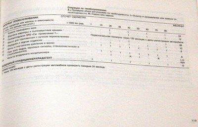

Я дико извиняюсь, раз в 40 тык. Блин, тогда уже пора менять :? . Лень в машину было сходить, скачал у Alex310584 (+1) : http://carina-e.ru/viewtopic.php?p=213190#213190
IMG_0453.JPG [ 140.04 КБ | Просмотров: 6114 ]
СообщениеДобавлено: Вс июл 10, 2011 10:28 pm
Евген
Ну да. раз в 40 тыков осмотр или замена при необходимости. Прямое указание на необходимость замены отсутствует.
СообщениеДобавлено: Вс июл 10, 2011 10:38 pm
Я обычно такие рекомендации воспринимаю как указания к действию :D
СообщениеДобавлено: Вс июл 10, 2011 11:19 pm
Самая большая гарантия любого автопроизводителя заканчивается на 100 тыс. км. дальше авто-производителю все равно. 100 тыс. без замены масла коробка отходит, а дальше как получится.

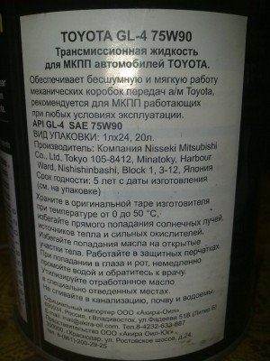

Серрегга писал(а):
Вопрос от новичка. Пришло время поменять масло в коробке. Но я не знаю какое масло там залито. Ни чего не будет если я залью другое?
PS и посоветуйте какое масло лучше купить. ( какое посоветуете такое и куплю)
вот такое:
Toyota Carina E '96; 1,8i 107HP, LB, (LPG), 7A-FE; AT191L, МКПП модел C57
