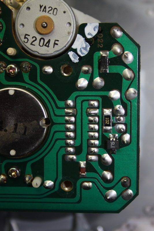

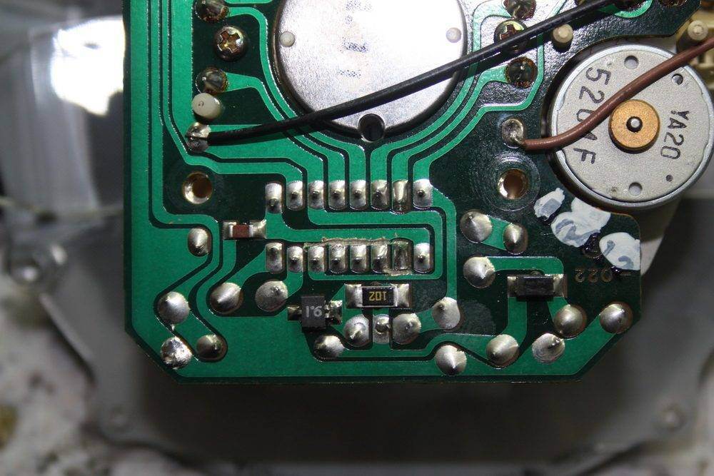

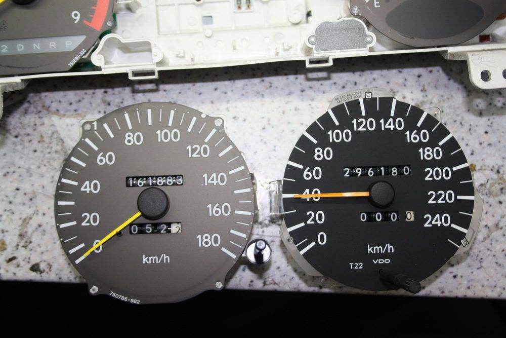

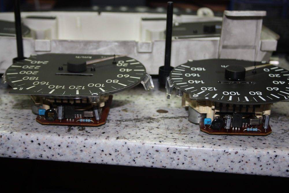

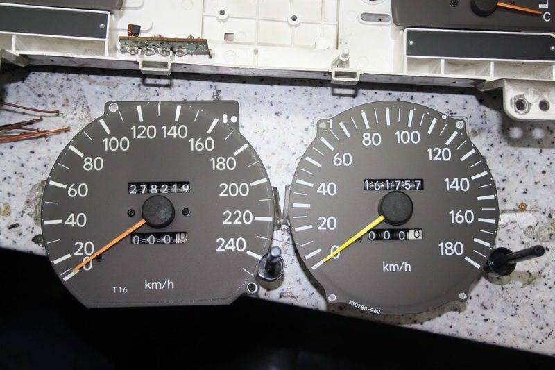

СообщениеДобавлено: Вт дек 13, 2011 7:11 pm
Сообщения: 4383
На первых 11-ти фотах разница спидометров Т16,Т22 и Т18(корона АКП)
На остальных переделка спидометра корона под карину Ё.
Описание в коментариях к фото. :roll:
Комментарий к файлу: T22
IMG_0262.JPG [ 268.28 КБ | Просмотров: 11026 ]
Комментарий к файлу: Т16
IMG_0263.JPG [ 264.98 КБ | Просмотров: 11026 ]
Комментарий к файлу: Т18
IMG_0261.JPG [ 267.85 КБ | Просмотров: 11026 ]

Комментарий к файлу: ОПИСАНИЕ ПО ПЕРЕДЕЛКЕ СПИДОМЕТРА КОРОНА(КАЛДИНА) ДО 180км/ч на Спидометр Карина-Ё до 240км/ч

Комментарий к файлу: Карина Е до 240км
IMG_0242.JPG [ 157.91 КБ | Просмотров: 11013 ]
Комментарий к файлу: КАлдина Корона до 180км
IMG_0243.JPG [ 163.4 КБ | Просмотров: 11013 ]
Комментарий к файлу: Собрал генератор и подключил сразу на оба спидометра
IMG_0244.JPG [ 168.8 КБ | Просмотров: 11013 ]
Комментарий к файлу: На фотке 0242 и 0243 видна разница этих спидомеиров-по разному подключены ножки микросхемы на Этой фотке кариновский.
IMG_0247.JPG [ 257 КБ | Просмотров: 11013 ]
Комментарий к файлу: Режем нужные дорожки так как сделано на фото
IMG_0246.JPG [ 250.11 КБ | Просмотров: 11013 ]
Комментарий к файлу: Теперь паяем перемычки посмотрев на спидометр карины
IMG_0248.JPG [ 265.51 КБ | Просмотров: 11013 ]

Правда, надо сказать, этот опыт на 100% не говорит о взаимозаменяемости т18 и т22. Кое над чем еще покумекать придется...
Еще плохо что циферблаты т22 и т18 цветом отличаются, а перекинуть их тоже не так просто - окошки одометра разные :du_ma_et:

И не только окошки шкала на Т22 плоская, а Т18 блюдечком неговоря отом что точки фиксации и способы крепления на световодах разные.

На фото Т18 нет совсем, есть Т16 без тахометра, Т22 и приборка от автоматной Короны - присмотритесь по внимательней.

я так понял от автоматной короны и есть т18. да и в подписи к IMG_0261.JPG она так обозначена

Кариновская Т18 всеже отличается от Т18 короновской как минимум шкалами.
Если машины нет рядом нужно имитировать сигнал датчика скорости генератором.
Вот фотки Т18 для сравнения.
