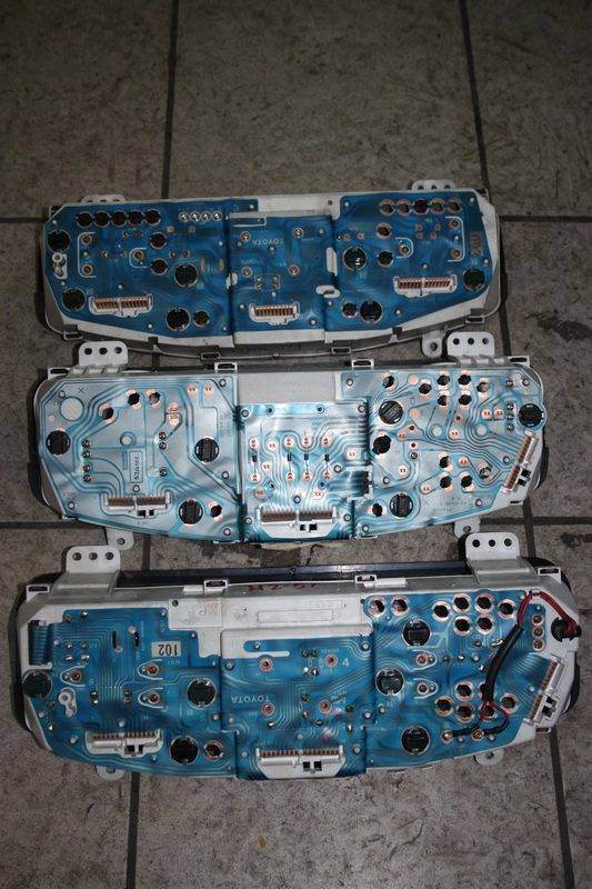

СообщениеДобавлено: Вт дек 13, 2011 7:11 pm
Сообщения: 4383
На первых 11-ти фотах разница спидометров Т16,Т22 и Т18(корона АКП)
На остальных переделка спидометра корона под карину Ё.
Описание в коментариях к фото. :roll:

СообщениеДобавлено: Ср дек 14, 2011 12:48 am
Зарегистрирован: Пт сен 28, 2007 12:57 am
Сообщения: 31
Двигатель: 4A-FE STD Bosh motronik
Faranos
Отличный эксперимент, полезные фотки! Держи плюс!
Правда, надо сказать, этот опыт на 100% не говорит о взаимозаменяемости т18 и т22. Кое над чем еще покумекать придется...
Еще плохо что циферблаты т22 и т18 цветом отличаются, а перекинуть их тоже не так просто - окошки одометра разные :du_ma_et:
СообщениеДобавлено: Ср дек 14, 2011 1:24 am
Сообщения: 983
Откуда: Украина.Днепр
Двигатель: 4A-FE,LB
И не только окошки шкала на Т22 плоская, а Т18 блюдечком неговоря отом что точки фиксации и способы крепления на световодах разные.

СообщениеДобавлено: Ср дек 14, 2011 4:14 am
Сообщения: 4383
Можно но только приложить руки надо! В Т22 места навалом, чтобы воткнуть другой спидометр нужнобудет его закрепить(не трудно), и подключить 4 контакта, в короне, в Т16 и Т18 контактами являются саморезы, а в Т22 разьём со шлейфом и ещё один нёанс это кнопка сброса суточного счётчика у Т22 он по середине, а у тех с права но можно просверлить отверстие, стёкла с Т22 неподходят для Т16 и Т18. Короче говоря фото сделал скоро скину сам прикинешь что да как.
В место Т18 и Т16 Можно воткнуть спидометр от Короны сам механизм с платой точно, на Т18 подойдёт всё вместе без переделок с короны и спидометр просто будет показывать корректно до 180км, но если есть шкала до 240км со старго щитка, то можно её переставить и адаптировать схему!
Я так понимаю блюдечком не все Т18 сделаны есть с плоским циферблатом :du_ma_et:
На фото вроде т18 плоская...
СообщениеДобавлено: Ср дек 14, 2011 9:46 pm
Сообщения: 983
Двигатель: 4A-FE,LB
Саша писал(а):
На фото Т18 нет совсем, есть Т16 без тахометра, Т22 и приборка от автоматной Короны - присмотритесь по внимательней.

СообщениеДобавлено: Ср дек 14, 2011 10:59 pm
Сообщения: 31
я так понял от автоматной короны и есть т18. да и в подписи к IMG_0261.JPG она так обозначена

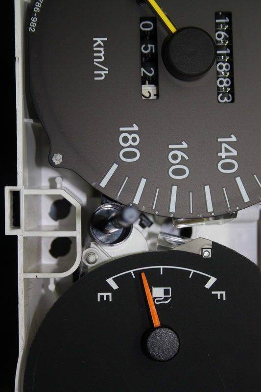

Кариновская Т18 всеже отличается от Т18 короновской как минимум шкалами.
Если машины нет рядом нужно имитировать сигнал датчика скорости генератором.
Вот фотки Т18 для сравнения.

СообщениеДобавлено: Чт дек 15, 2011 3:53 am
Сообщения: 4383
У короны тоже есть приборка отличающаяся шкалами. На вид такая же как на моих фотках а шкалы блюдечками как на твоих фотках.
Люди!!! у кого Т18 стоит поглядите пожалуйста у вас плоские шкалы или блюдечками? Очень надо убедиться так как розыскиваю щиток Т18 и надо с плоскими шкалами.
СообщениеДобавлено: Чт дек 15, 2011 4:35 am
Сообщения: 983
Двигатель: 4A-FE,LB
Блюдечки тяжковато вычислить, радиус практически не заметен. Вычислил когда первый раз кольца вставлял а вспомнил через год когда экспериментировал над Т22.
