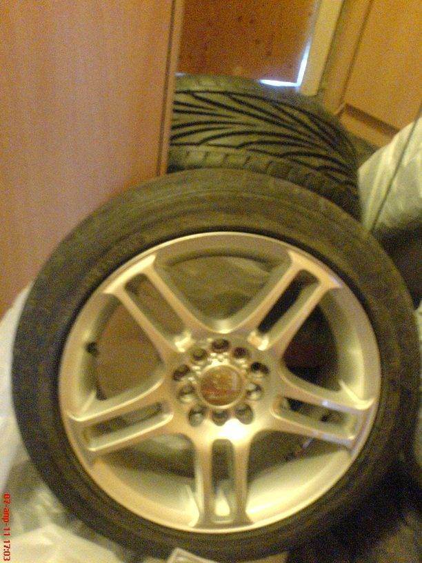

Добрый вечер! Подскажите пожалуйста. Сегодня ездил покупать резину летнюю с литыми дисками. Снял колесо начал мерить а не залезает разболтовка. НО! сзади на диске есть надпись 5*100, 5*114 и еще 5*114,...(не помню точно). Вот сылка http://www.zarulem.ws/forum/index.php?showtopic=476693.
P.s. Сам автор уверяет что 5*100. Что может быть?
Была Toyota Carina E 1.6 (LB)
СообщениеДобавлено: Пт янв 13, 2012 10:29 pm
хм... написано так обычно бывает если на диске несколько сверловок...
но судя по фото там всего одна, и не нашенская...
сделай фоты сзади, и фоты всех маркировок на диске, и скинь сюда.
(может быть что такой диск бывает с разными сверловками, все они нарисованы на диске, а "реальная" сверловка, например, подчеркнута, или еще как-то выделена)

я ему сказал чтоб он выписал все размеры на сайт... и сходил в шиномонтаж. там могут определить? Или даже не надеяться что залезут? Ведь я как только не крутил. Ни чего нельзя сделать? Просто диски очень нравится. На память ET 40 ширина диска 7.

для ширины 7 вылет 40 маловат (резина 205 скорее всего за края арок будет цеплять)
скинь фотки, по твоим рассказам трудно понять что там за диски =)
