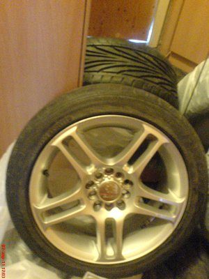

Я передумал их брать :ne_ne_ne: так как слишком дорого за б\у диски,решил воспользоваться скидками КиК,у них сечас 25% перед Н.Г.всего за : 9 960 руб с бесплатной доставкой до ПИТЕРА
Вот собственно http://shop.kolesa-kik.ru/catalog/wheels/5486.html хотя и такие понрав. http://shop.kolesa-kik.ru/catalog/wheels/mulen-ruzh/
Может конечно не самый лучший вариант (КиК) :du_ma_et: .
Конечно тоже хотел заказать с владика,но как и Sanchis85 смущали размеры,и кстати такой же бренд :) !!!
