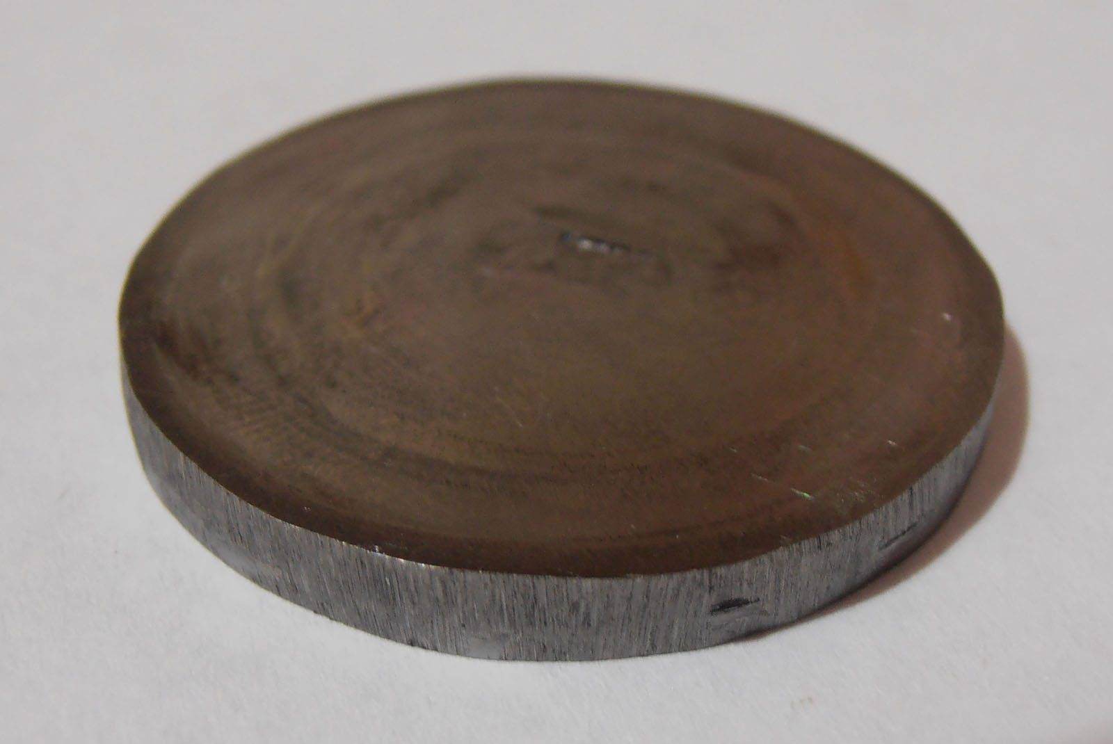

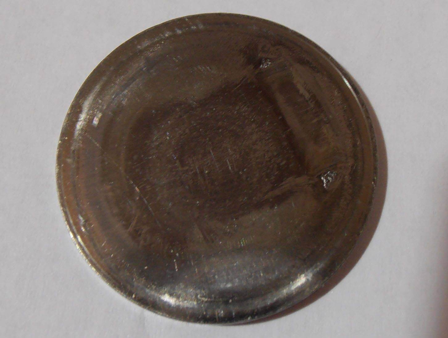

На днях решил поменять прокладку клапанной крышки, и заодно проверить зазоры клапанов (ни разу не проверял, езжу уже 1,5 года).
Проверил и ох..л :o :o :o откуда руки растут у того мастера который такое наколхозил!

Кстати , двигатель отлично заводится, почти с пол-тыка, посторонних стуков\шумов нет, масла почти не ест.
Судя по всему встречались клапана с поршнями на моем движке.... голову снимать не буду- смысла нет, итак понятно что там с впускными клапанами "наколдовали".
стаканчики новые уже купил, шайбы на выпускных поменяю на новые нужной толщины- в этом проблем нет,
а как быть с колхозными шайбами:
- от чего можно подобрать шайбу диаметром 34мм и толщиной до 4мм? где такую взять?
- насколько страшно то что шайба(колхозная, грубо обточенная на наждаке)- немного болтается в стаканчике?
Toyota Carina-E 1997 2СT Liftback CT109L англичанка.

Болтанка шайбы - ИМХО ничего страшного. Мне то же от чего-то колхозили - от чего народ уже не помнит. Но обтачивали на станке, как то закрепляли их.

Нашел шайбы! Есть еще добрые люди , вот подсказали: существуют шайбы от Fiata диаметр 34 как у нас, а толщина 3,9 мм.щас еду забирать, затем на шлифовку... :)
