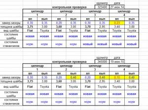

СообщениеДобавлено: Сб июн 20, 2015 1:30 am
Зарегистрирован: Вт июн 07, 2011 1:59 am
Сообщения: 174
Откуда: Одесса-мама
Двигатель: 2CT
Всем привет, вчера полез клапана проверять и вот какая картина выходит: три выпускных - увеличились зазоры, а подскажите как или за счет чего могут увеличиваться зазоры клапанов-??? ( с уменьшением тут все понятно).
Скриншот.jpg [ 205.28 КБ | Просмотров: 10297 ]
Toyota Carina-E 1997 2СT Liftback CT109L англичанка.
СообщениеДобавлено: Пн июн 22, 2015 1:00 pm
Зарегистрирован: Пт сен 06, 2013 12:28 pm
Сообщения: 96
Откуда: Беларусь, Полоцк
Машина: Carina E, лифтбек
Двигатель:
Необычно как то. :o Вариант с нагаром на клапанах видно не прокатит. У меня за год только уменьшились немного, те которые старые были и то ради спокойствия 3 шт. поменял в этом месяце. Если что то прояснится, дай знать, для накопления знания будет полезно.
