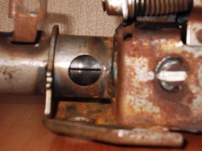

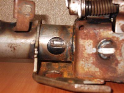

Всем привет!!!
Решил я поменять рулевую колонку англицкую-неразборную (гремит -сил нет). Благодаря Sanchis85 ко мне попала нормальная б/у колонка, но с одним "но" - снят полностью блок замка зажигания. Подскажите, есть ли какая-нибудь хитрость по трансплонтации "Замка зажигания" с моей колонки на "новую", особенно непонятна ситуация с 2-мя прорезями (шпоночный паз, шлиц- на фото). Какие могут быть заморочки?
1.jpg [ 93.57 КБ | Просмотров: 18617 ]
2.jpg [ 90.24 КБ | Просмотров: 18617 ]

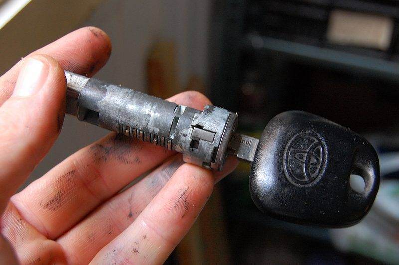

Сегодня отремонтировал замок зажигания, лечил закусывание ключа. Небольшой фотоотчет с описанием, как делать не нужно, чтобы эта простая работа не заняла вместо 20 минут 1,5 часа. Итак, добираемся до замка зажигания, открутив 2 самореза снизу по углам пластиковой накладки под рулем. Чтобы ничего не поломать, откидываем фишку иммобилайзера. Поворачиваем ключ в положение АСС, утапливаем фиксатор и вместе с ключом достаем личинку в корпусе.
Комментарий к файлу: Личинка в корпусе.
DSC_1637.JPG [ 312.16 КБ | Просмотров: 18388 ]
Далее снимаем стопорное кольцо и немного высверливаем две заклепки, на которых держится передняя крышка замка. Я высверливал не до конца, небольшие сопли оставил, чтоб потом их же расклепать.
DSC_1639.JPG [ 325.51 КБ | Просмотров: 18388 ]
Вытаскиваем личинку,и вот она в руках.
DSC_1640.JPG [ 275.45 КБ | Просмотров: 18388 ]
И вот она, причина заклинивания ключа - сухарик, очень похожий на победитовый резец.
DSC_1641.JPG [ 275.44 КБ | Просмотров: 18388 ]
DSC_1643.JPG [ 381.36 КБ | Просмотров: 18388 ]
Далее, что делать не нужно. Я решил, что замку, а еще больше мне отсутствие этого сухарика пойдет только на пользу. Отложил сухарик в сторону, собрал, заклепал все затупленным дюбелем.
DSC_1644.JPG [ 269.6 КБ | Просмотров: 18388 ]
Далее бегом побежал к машине, сборка в обратной последовательности. Перевожу ключ из положения АСС (именно в нем нужно устанавливать замок на место) в положение LOCK, и все - ключ вставляется и вытаскивается как по маслу, а поворачиваться не хочет. Далее наступает работа поинтересней - шуруповертом высверливать фиксатор, так как вынуть личинку при положении ключа LOCK невозможно.
Фиксатор высверлил, разборка замка по новой. Далее скруглил на наждаке обведенную острую грань сухарика и собрал замок.
Зафиксировал замок в кожухе при помощи самореза, высверлив отверстие в кожухе чуть дальше отверстия для фиксатора, так чтобы саморез вошел в полость замка в районе циферки 2.
1.JPG [ 314.08 КБ | Просмотров: 18388 ]
Я с расположением самореза угадал, вошел как раз так, что подпер заднюю стенку полости очень плотно, замок даже не шевелится.
