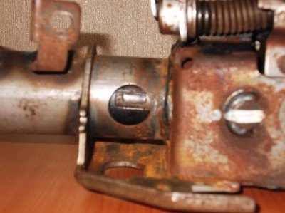

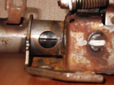

Решил я поменять рулевую колонку англицкую-неразборную (гремит -сил нет). Благодаря Sanchis85 ко мне попала нормальная б/у колонка, но с одним "но" - снят полностью блок замка зажигания. Подскажите, есть ли какая-нибудь хитрость по трансплонтации "Замка зажигания" с моей колонки на "новую", особенно непонятна ситуация с 2-мя прорезями (шпоночный паз, шлиц- на фото). Какие могут быть заморочки?
1.jpg [ 93.57 КБ | Просмотров: 18161 ]
2.jpg [ 90.24 КБ | Просмотров: 18161 ]
