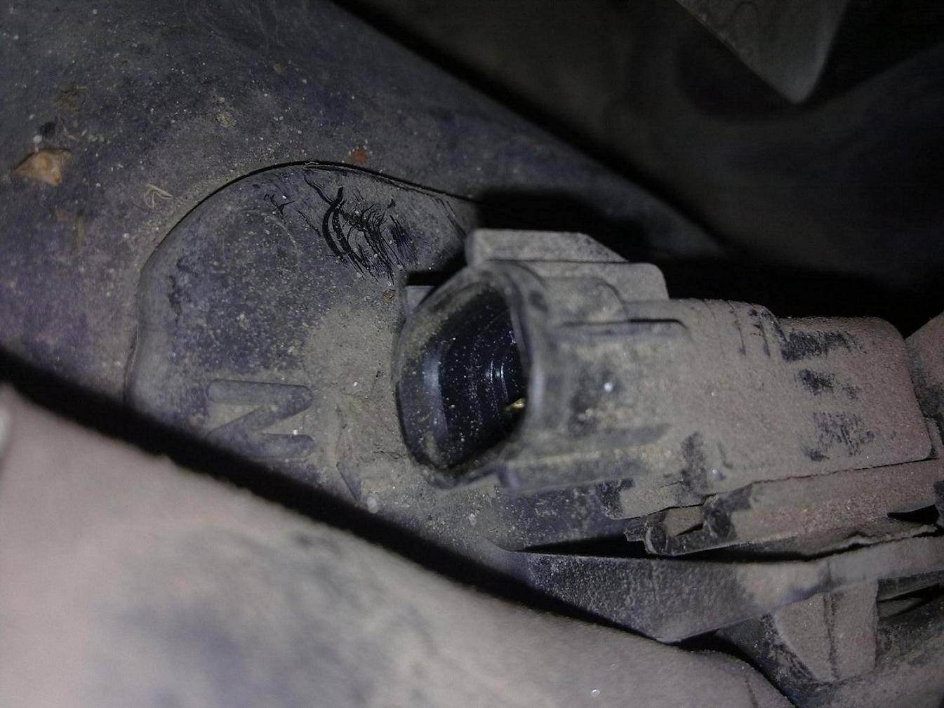

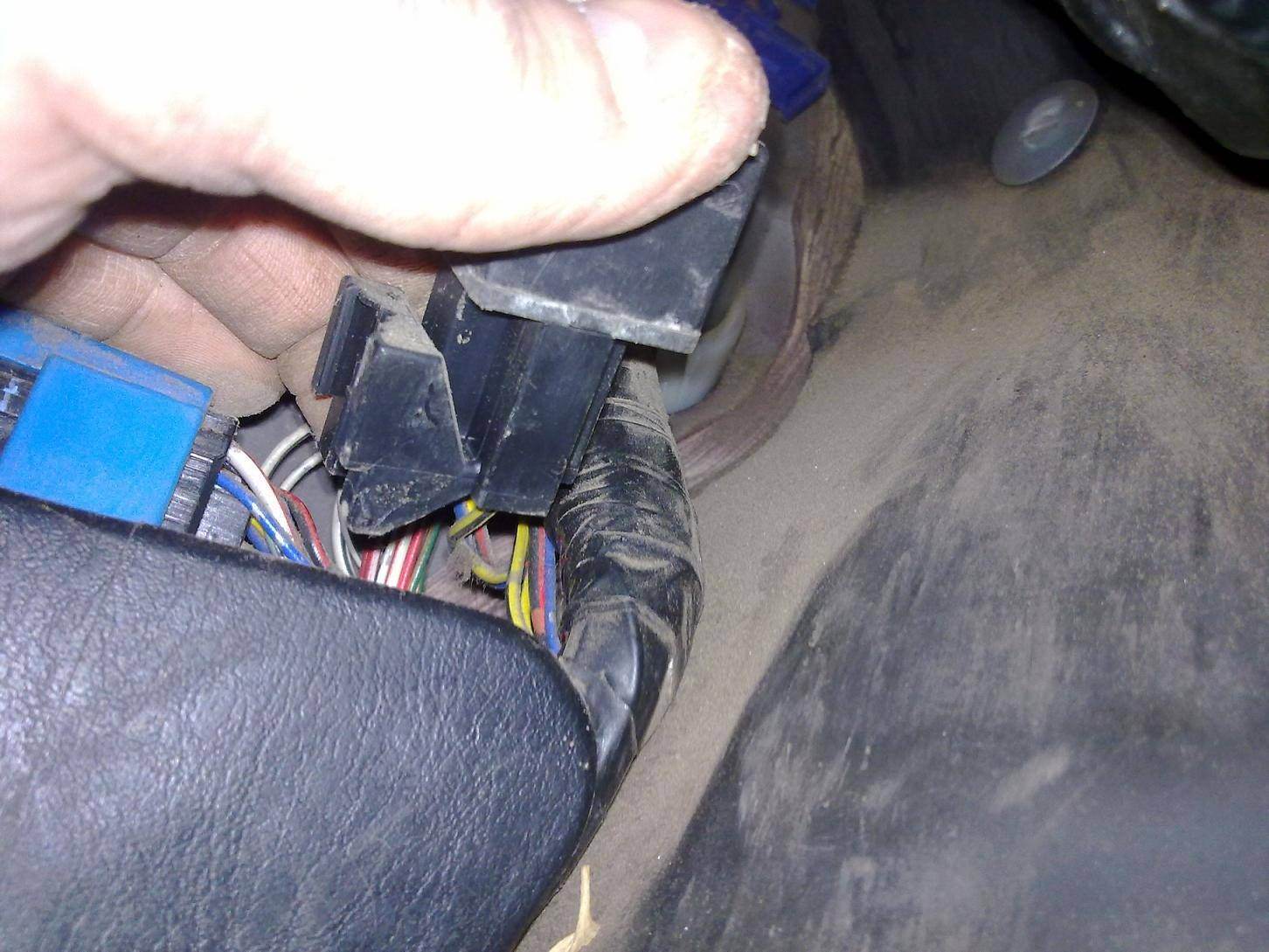

Это у брата на машине 3S-FE под капотом нашел ближе к радиатору
Вот первый
Вот второй
Продаю брызговики "оригинал"
СообщениеДобавлено: Ср янв 04, 2012 11:42 am
Это кондейное, с верхнего фото с разъема вынимается заглушка и одевается на датчик давления на осушителе, в нижний разъем вставляется кондейная коса, на которой разъем под второй вентилятор и блок предохранителей,релюшек кондейных.
