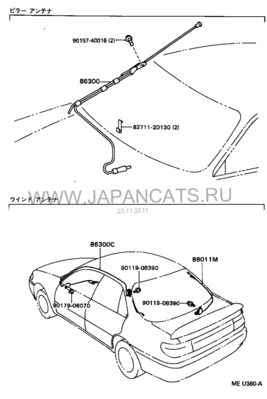

А можно и я спрошу?
Где искать штатный усилитель радио? Седан, антенна на заднем стекле нарисована, стало быть усил где-то возле стекла живет. Под потолком его точно нет, летом потолок снимал - не видел никого. Под пластмассками задних стоек были какие-то коробочки, но антенного провода, подходящего к ним я не видел.
СообщениеДобавлено: Ср ноя 23, 2011 4:37 pm
Сообщения: 4383
Должны быть как раз под пластмасками, железные блестящие коробочки.

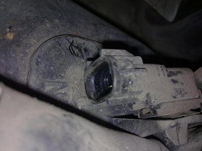

Ты имел ввиду наверно датчик АБС
CImage.png [ 50.3 КБ | Просмотров: 6959 ]

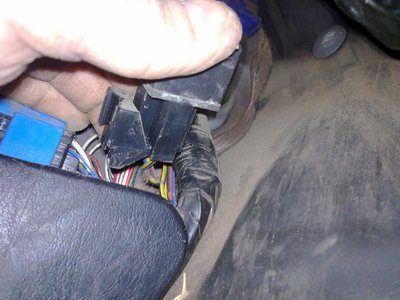

Это у брата на машине 3S-FE под капотом нашел ближе к радиатору
Вот первый
Вот второй
Продаю брызговики "оригинал"
СообщениеДобавлено: Ср янв 04, 2012 11:42 am
Это кондейное, с верхнего фото с разъема вынимается заглушка и одевается на датчик давления на осушителе, в нижний разъем вставляется кондейная коса, на которой разъем под второй вентилятор и блок предохранителей,релюшек кондейных.
