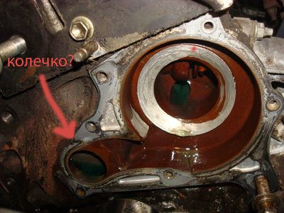

еще такой вопрос, это чтобы снять эту плиту переходную нужно снять патрубок в котором термостат стоит, и открутить две гаечки которыми крепятся 2 трубки идущие сверху малянного фильтра?
Не совсем понятно как вообще эта плита к блоку крепится..
И еще фото для подстраховки, вот сюда это кольцо ставится между этой плитой и блоком?
24.jpg [ 145.71 КБ | Просмотров: 8887 ]
СообщениеДобавлено: Вт дек 06, 2011 11:10 pm
На фото правильно местоположение кольца указано.Как снять плиту тоже все верно. Насчет как крепится к блоку: из семи болтов крепления помпы ,навскидку,лишь три скрепляют помпу и крышку помпы(плиту,как ты называешь). Остальные четыре сквозные и закручиваются в сам блок. То есть когда снимаешь саму помпу крышка помпы остается к блоку не прикручена,держится лишь на патрубке термостата и двух трубках над масляным фильтром. Колечко обычно уже дубовое,отлипает от блока,а вторично уже не особо прижимается. Поэтому и течь образуется в этом месте в ближайшее время
СообщениеДобавлено: Вт дек 06, 2011 11:16 pm
Спасибо, теперь все понятно.
