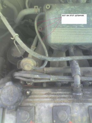

ну и как всегда требуется ваша помощь и так. давно уже это длится.во первых,при езде провал,что такое провалы в моём пониманиии?это когда едешь и надо ну кпримеру чуть побыстрее ехать,то есть ускориться.Жмёшь на педаль а машину как будто за жопу схватили-не разгоняется,как ехала так и едет дальше,без ускорений. далее описываю конкретно что сегодня выяснил подьехал к дому,пулемёт в положение Р и началось.....двигатель начинает троить. психунал честно.закурил,открыл капот и полез дёргать всё подряд! значится вот что нашёл. по фото снизу отмечен красным шланчик,который идёт от инжектора до "грибка",который крепится к топливной рампе. описываю процесс-двигатель заведённ и троит.отсоединяю трубочку от самого инжектора-обороты восстанавливаются и троение и дергатня двигателя прекращаются.Как только назад шланчик одеваю-опять 25 сперва думал что шланчик-снимаю его не со стороны инжектора а прямо с этого грибка-пальцем затыкаю всё ок,не троений ни пердений. Короче,как только к грибку назад подсоединяю-мучения.пердёж,ик,пук,траляля...свистопляска-незнаю как ещё этот процесс обозвать. посоветуйте.не в этом ли "грибке проблема"?или может бензанасос накрыться хочет. вообщем очень нуждаюсь в ваших подсказках. жесточайше это всё давит на мозги. помогите

Это называются затупы двигателя LB  . У меня так же

камиль писал(а): описываю процесс-двигатель заведённ и троит.отсоединяю трубочку от самого инжектора-обороты восстанавливаются и троение и дергатня двигателя прекращаются.Как только назад шланчик одеваю-опять 25 а ты при этом затыкаешь штуцер с которого снял шланг или...? Этот ,,грибок,, называется Вакуум-модулированный регулятор давления Для обеспечения точного измерения топлива вакуум-модулированный регулятор давления поддерживает постоянную разницу в давлении в топливной форсунке. Это означает, что давление в топливной направляющей всегда поддерживается на постоянном уровне выше абсолютного давления в коллекторе. Низкое давление во всасывающем коллекторе (например, на холостых оборотах) оттягивает мембрану, снижая давление пружины. При этом больший объем топлива возвращается в топливный бак, и давление в топливной направляющей снижается. Открытие дросселя повышает давление в коллекторе. При меньшем вакууме давление пружины мембраны повышается, ограничивая отток в топливный бак. Это повышает давление в топливной направляющей. короче похоже с этим регулятором что-то не то.... то-ли он разгерметизировался и через него подсасывает воздух во впускной коллектор,то-ли сам клапан накрывается.... кстати провальчики при трогании с которыми многие пытаются бороться,тоже могут быть из-за него. что-бы убедиться,что это не бензонасос выёживается, заедь в любую нормальную мастерскую и проверь давление в топливной рампе.

нда... написали вы мне тут и вот ещё какой казус пронаблюдал. тут я в одной теме говорил,повторюсь-с утра,когда машина холодная заводится ну с полпинка. короче.покатаешься покатаешься,остановился,пошёл по делам.ну к примеру час дела делал-возвращаешься,садишься за руль заводишь и ....надо хорошенечко покрутить стартёром,чтобы двиг завёлся...по секундам,сколько крутить стартером,точно не скажу,но долго!!!! то есть вывод-остывший двигатель завести сложно! и мне значит советуют-скинь фишку с датчика темпы,который находится в патрубке,сразу под трамблёром(зелёнинькая фишечка) сёдня постояла машина часик,пошёл пробовать. фишку сдёрнул-завожу..хрен там.как долго приходилось крутить стартёром так в этот раз.Но когда двигатель завёлся,началось троение...даже мягко сказанно что троение...как будто на 2 горшках работает.я быстрей под капот.значит подхожу,жму тросик газа,а двигатель "чих-пых-пук-бряк шмяк" даже обороты не поднял заглох.... я ещё раз повторил-тщётно,двигатель глохнет захлёбываясь. потом опять завёл и фишку уже назад воткнул,обороты выровнились и газу можно смело было поддать,захлёбов не наблюдалось. но вернулись почти сразу те троения...я опять скинул шланчик от инжектора,а пимпочку на самом инжекторе,пальцем заткнул-троения ушли и обороты восстановились...ну а назад воткнул-опять тоже самое. вообщем помогайте.куды копать то мне? то что давление в рампе померить это ладно,но есть одно НО.какого куя я пальцем затыкаю этот регулятор а обороты восстанавливаются?неужели бензонасос может такое вытворять? помогите люди добрые разбодаться с этой проблемой. Добавлено спустя 4 минуты 13 секунд:и вся эта "пердёжно-чихательная" Картина наблюдается,когда на улице очень сыро!!! летом-это когда дождь,осень-тоже дождь,зима-оттепель,ну а весна соответственно-просто море воды кругом! Я не верю,что жители форума не помогут.

если регулятор на рампе не герметичный(подсасывает воздух во впускной коллектор) то такое и будет! попробуй сдёрни шлангчег с вп.коллектора на работающем моторе и не затыкай штуцер...как будет вести себя ХХ. и ещё что-бы проверить герметичность регулятора попробуй просто ртом через шланг создать вакуум в нём,если получится,то регулятор герметичный и надо мерить давление бензина в рампе,если не герметичный,то регулятор под замену нах... Добавлено спустя 4 минуты 31 секунду:камиль писал(а): НО.какого куя я пальцем затыкаю этот регулятор а обороты восстанавливаются? ты же говоришь,что ты затыкаешь не регулятор,а штуцерок на впускном коллекторе.... тем самым ты убираешь подсос неучтённого воздуха,вот всё,обороты сразу восстанавливаются!

камиль писал(а): я опять скинул шланчик от инжектора,а пимпочку на самом инжекторе,пальцем заткнул-троения ушли и обороты восстановились...ну а назад воткнул-опять тоже самое. вообщем помогайте.куды копать то мне?
Я думаю что происходит следующее....Есть какие-то проблемы связанные с давлением в топливной рампе. Просто когда шланг подключен на место, давление в топливной магистрали одно, а при снятии шланга с топливного регулятора давление выше где-то на 0.5-0.6....Просто тогда на регулирующем воздушном входе-атмосферное давление, а при подключенном шланге - давление во впускном коллекторе. Это всё конечно влияет на состав смеси. Поэтому рекомендую проверить. 1.Давление в топливной рампе на хх, на снятом с регулятора и заглушенном шланге(при атмосферном давлении) и с пережатой обраткой от регулятора давления.Таким образом проверится работа регулятора и топливного насоса. Если всё ок.... 2. Проверить состояние форсунок, списать номерки , прочистить форсунки, хотя-бы карбоклинером. 3. Далее для понимания происходящего,рекомендую подключение диагностической программы и снятие логов. камиль писал(а): и вся эта "пердёжно-чихательная" Картина наблюдается,когда на улице очень сыро!!! летом-это когда дождь,осень-тоже дождь,зима-оттепель,ну а весна соответственно-просто море воды кругом!
Вот это всё наводит на мысль что проблема всё-же в зажигании ...То есть трамлёр-провода-свечи. Может вполне быть что когда смесь обедняется, её не удаётся устойчиво поджигать....Потому что у тебя лб..... Проверяй сопротивление вв проводов, герметизацию и чистоту трамлёра, У тебя должны быть свечи с зазором 1.2-1.3, платиновые, иридиевые и тд. Можешь понаблюдать работу движка в темноте, может что и заметишь, где прошивает..... Вот почитай viewtopic.php?f=6&t=13513
