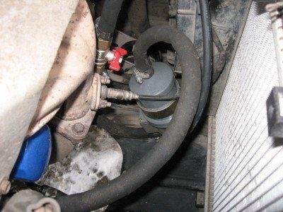

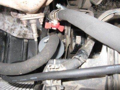

Друг писал(а):
Тогда проще купить какой-нибудь "Старт М"(Тюменский), с ним и заморочек меньше!!! Хотел увидеть подогреватель у Forsash,но он фото не выставляет!!!
Друг, извини..... :D , Блин сын родился...немного заморочился... http://www.carina-e.ru/viewtopic.php?p=296507#296507
А по теме, мне нравится быстрый прогрев при -30 за 25-30мин. То-есть
1 квт - 2.50р
С северсом это будет дольше и корявее....(верх-горячий -низ холодный из- за отсутствия помпы ). Хотя если есть необходимость только поддерживать температуру, тен ват 600 в блок и будет счастье.
Ну как сантехника? :D Это я про кран... :D Единственная проблемв -была сделать правильную герметиацию в сантехнике - кран-переходники, вся проблема в антифризе, он гораздо сильнее проникает через уплотнение,чем вода.. Сразу не получилось, подтекало....Решена применением фум , пеньки и герметика.

В первую очередь поздравляю с рождением сына!!! За фотографии огромное спасибо +1,даже лишних вопросов не возникло.

СергейS писал(а):
Чёт все ставят, а что ставят несознаються. :? Тайна чтоль? :(
Я вначале поставил северс....С родным установочным комплектом....Там был штуцер....Потом переделал на китайский. Кстати подогреватель с помпой можно ставить в разрыв любых шлангов....Но я сделал подачу в сливную пробку и забор из верхнего патрубка(прямо наоборот от включения северса....).

forsash писал(а):
Неправильная схема установки...даже для подогревателя с помпой. Забор всегда делается с нижней точки блока а подача в верхнию. Это основное правило и игнорировать его нельзя. Подогреватель с помпой, да можно ставить в разрыв шлангов к примеру печного, но только всегда по шерсти обычной циркуляции ОЖ при заведенном двигателе, в противном случае выдавит перегородку в подогревателе. Ставить китайские вообще считаю безумством поскольку с ним сгореть просто элементарно.

GLAZGO писал(а):
forsash писал(а):
Карел 76 схемы установки и сами подогревы здесь http://podogreva.net/page8/ посмотреть можно.
Сорри но у меня стоит ещё кран для перекрытия ....так-что ничего не выдавит.... viewtopic.php?p=296505#p296505 А по поводу включения, мне всё-же больше нравится так как я сделал.....Раньше при установленном северсе, были следующие приколы- верх движка тёплый, а поддон и низ холодные...заводишь, а движок почти глохнет...необходимо газ нажимать ..и так минут 5 . Мозг считает что движок то-тёплый.....Датчик температуры сверху.....
Сейчас движок прогрет равномерно....за 20 мин работы на улице при - 20 , 2 квт китаец с помпой (кстати вполне добротный прибор) равномерно нагревает движок до 20 -30 град.....Запуск вполне спокойный, ничего не глохнет.....
