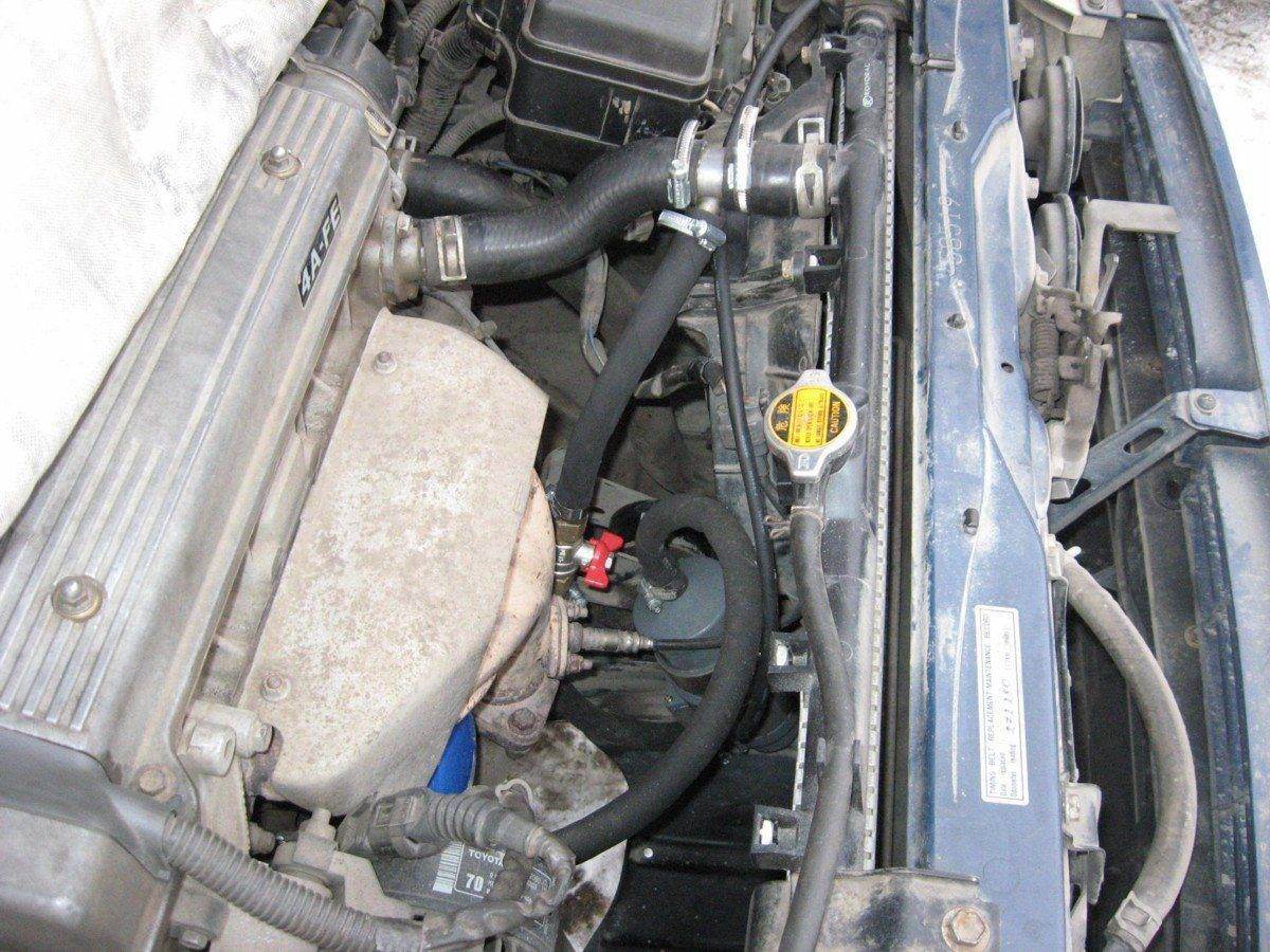

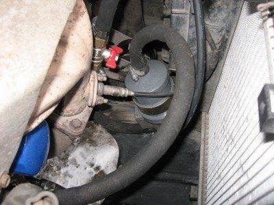

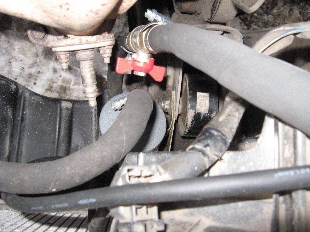

Друг писал(а):
Тогда проще купить какой-нибудь "Старт М"(Тюменский), с ним и заморочек меньше!!! Хотел увидеть подогреватель у Forsash,но он фото не выставляет!!!
Друг, извини..... :D , Блин сын родился...немного заморочился... http://www.carina-e.ru/viewtopic.php?p=296507#296507
А по теме, мне нравится быстрый прогрев при -30 за 25-30мин. То-есть
1 квт - 2.50р
С северсом это будет дольше и корявее....(верх-горячий -низ холодный из- за отсутствия помпы ). Хотя если есть необходимость только поддерживать температуру, тен ват 600 в блок и будет счастье.
Ну как сантехника? :D Это я про кран... :D Единственная проблемв -была сделать правильную герметиацию в сантехнике - кран-переходники, вся проблема в антифризе, он гораздо сильнее проникает через уплотнение,чем вода.. Сразу не получилось, подтекало....Решена применением фум , пеньки и герметика.

В первую очередь поздравляю с рождением сына!!! За фотографии огромное спасибо +1,даже лишних вопросов не возникло.
