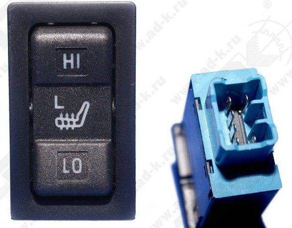

MAGbI4 Штатные кнопки работают в двух положениях??? А можно фото штатных кнопок.

Кнопки работают как им положено, в режиме HIGH элементы нагрева включаются параллельно (сильный нагрев), в режиме LOW включаются последовательно (слабый нагрев). Фотки прилагаю.

Вот спасибо MAGbI4 , теперь хоть буду знать какие на разборке искать Так как купил подогревы WAECO, а у них кнопочка круглая, никак не вписываеться в интерьер
