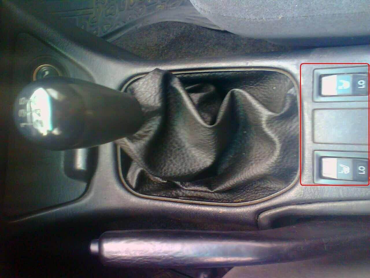

Самая большая проблема - это куда кнопки врезать, чтоб не колхозно было. Ты куда их врезал?
Drive2.ru
СообщениеДобавлено: Пн янв 31, 2011 2:50 pm
Сообщения: 2765
Репутация: 124 [ ? ]
Двигатель: 7A-FE lb
Terrion
отличное место - на центральной панели, между ручкой МКПП и подлокотником.

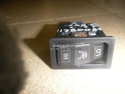

Штатные кнопки работают в двух положениях???
А можно фото штатных кнопок.
Сергей. Карина Е 1996г 2СТ турбо дизель Лифтбек.
СообщениеДобавлено: Чт ноя 10, 2011 9:05 am
Зарегистрирован: Чт апр 24, 2008 7:12 am
Сообщения: 72
Откуда: Магнитогорск
Машина: Toyota Carina E sedan - продан

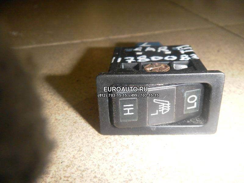

Торнадо
Кнопки работают как им положено, в режиме HIGH элементы нагрева включаются параллельно (сильный нагрев), в режиме LOW включаются последовательно (слабый нагрев). Фотки прилагаю.
