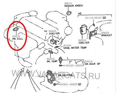

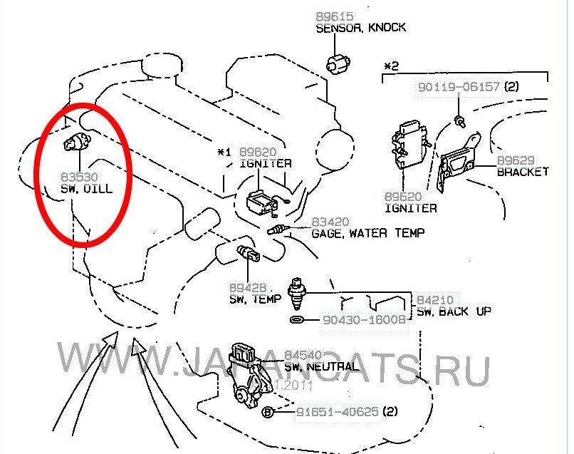

Люди добрые подскажите, у меня не горят 2 лампочки на приборной панели: CHECK и давления масла. с чего начинать? где эти датчики находятся?

На ЧЕК сигнал поступает с "мозга", посмотри, может просто провод перекусили. Датчик давления масла на фото.

Lifeyar
вышел посмотрел не нашел. одни болты только, ни проводов... это точно на двигатель 4A-FE?

Серрегга
следи по проводу одиночному идущему вниз блока после разъёма генератора, там будет датчик масла

Это получается рядом с масляным фильтром?

Серрегга
да ниже масляного фильтра. А самодиагностика скрепкой, это в диагностическом разъёме под капотом на левом стакане, замыкаешь TE1 и E1 между собой и лампочка check engine должна моргать
