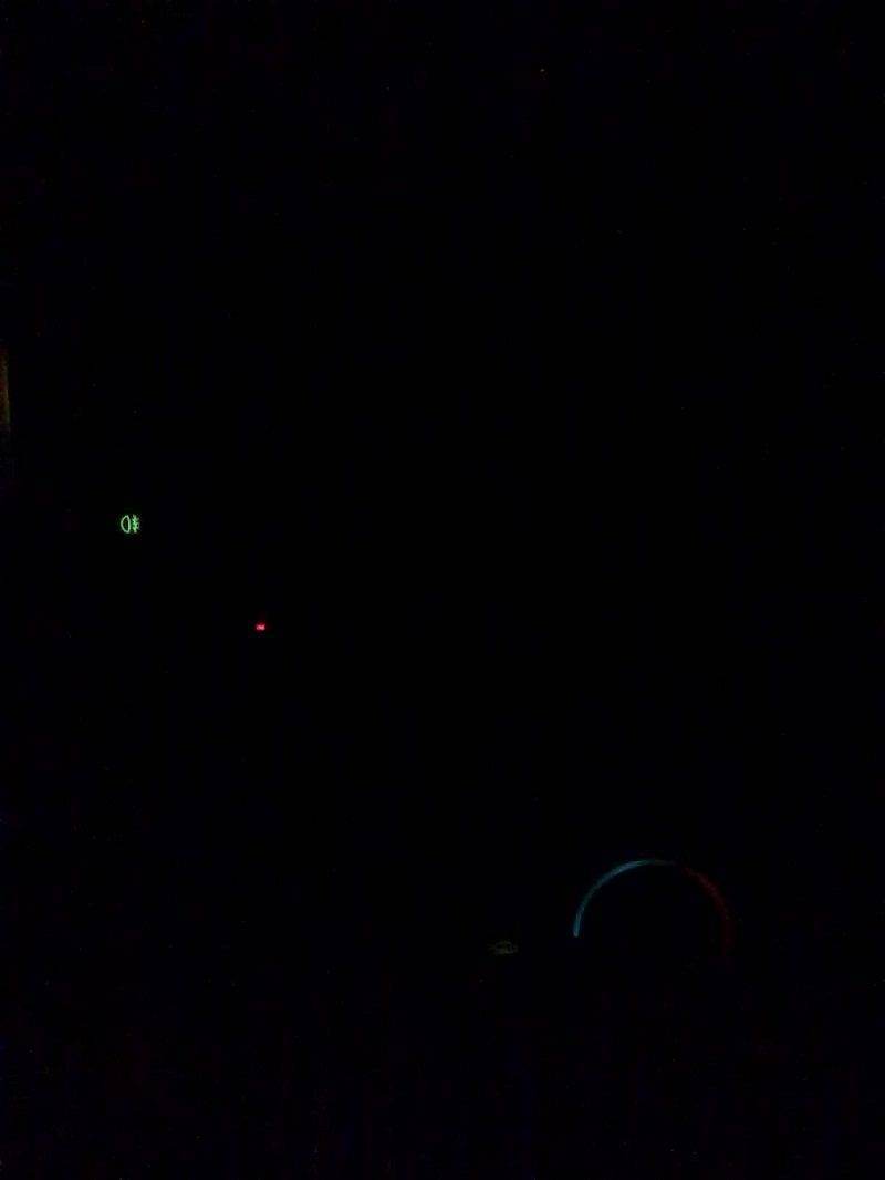

 Заголовок сообщения: подсветка приборки
СообщениеДобавлено: Вт янв 03, 2012 6:01 pm
Зарегистрирован: Пн дек 26, 2011 9:52 am
Сообщения: 30
Откуда: Караганда
Машина: toyota carina e
Двигатель: 1.8
Помогите как заменить подсветку на однообразную. Сколько там лампочек основной подсветки и какие лучше всего взять? Как разбирать видел в фототчетах только вот боюсь лесть один на форуме тут писал что перегорела дорожка в приборке. переключатель направления потоков должен быть подсвечен? Спасибо всем за ответы!

Aida
Тем по подсветке море. Раздел Тюнинг.
 Заголовок сообщения: Re: подсветка приборки
СообщениеДобавлено: Вт янв 03, 2012 6:05 pm
Сообщения: 30
Откуда: Караганда
Двигатель: 1.8
знаю что море но сколько лампочек? как бы не накосячить!
7AFe мкпп англичанка седан 1996год. почему Аида ? дочь зовут Аида.
СообщениеДобавлено: Вт янв 03, 2012 6:13 pm
Сообщения: 1266
Репутация: 75 [ ? ]
Машина: Honda CR-V RD1
Двигатель: B20Z2
Aida
Ну, у тебя рестайл, следовательно, приборка, если не меняли Т22. Ламп подсветки всего 4 штуки, безцокольные, как в габаритах штатных фар.
Извиняй, не заметил сразу, приборка без тахометра, тогда может быть и по-другому.
СообщениеДобавлено: Вт янв 03, 2012 6:19 pm
Сообщения: 455
Откуда: Казахстан, Шымкент
Машина: Taeta Karina E Седан
Двигатель: 4А-FE LB
4 или 3 лампочки. Че там мелочиться купи с запасом они же копейки стоять, бери сразу газовые или диодовые(белый цвет красиво смотрится). Не бойся тут накосячить нечего :a_g_a:. Думаю из-за количество лампочек создавать новую тему не стоит :ni_zia:
