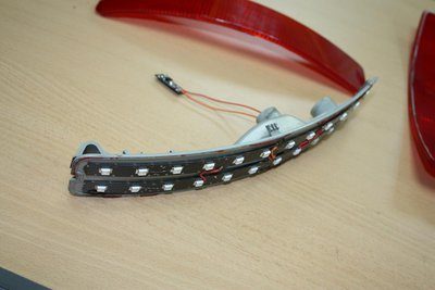

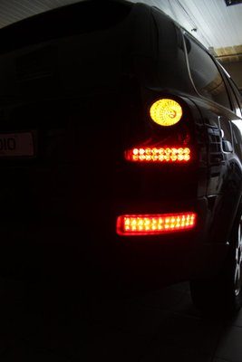

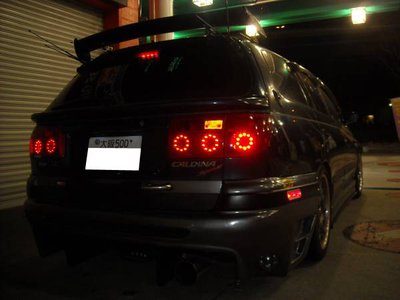

а я вот задумался что-то такое соорудить.. только еще не знаю с чего начать :)
нравиться именно сам материал, матовый поликарбонат (или что там)... но или делать полосами, чтоб были темные и светлые или же за матовое стекло диоды ставить, тоже думаю прикольно будет

Весьма интерестный вариант, но здесь скорее всего использована светобумага(светится всей плоскостью под напряжением) или добиватся что бы не было видно точки от диодов.

Как то видел в магазине продается пленка красная и желтая матовая, может ей обклеивают и все.... Надо купить попробывать!

Точки от светодиодов просматриваются даже через матовые рассеиватели.

но (ИМХО): так как на фото не выйдет. Это похоже на светобумагу (не факт. что именно она, т.к. желтый с белым меняются). Даже если действительно это светобумага, то изготовлена под заказ по лекалам. Примерная стоимость - 3000-5000 за одну фару/фонарь (бумага по нашим формам + инверторы на каждую "лампу"). http://el-panel.ru/elbacklight.html (не считать за рекламу)
да и еще стекла фонарей с внутренней части должный быть гладкими, чтобы светобумага хорошо прилегала к ним.
еще раз повторюсь, что возможно это и не светобумага...

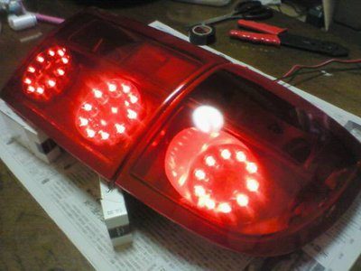

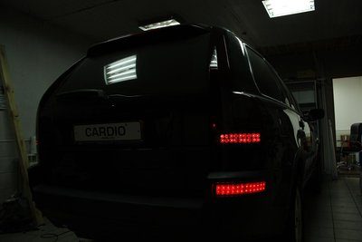

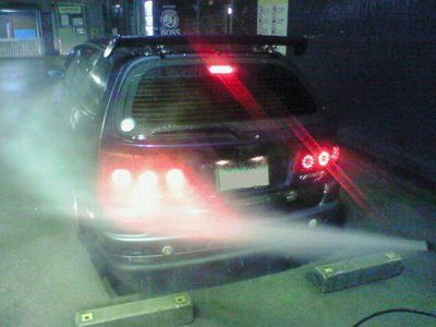

Подкину фоток мож кто захочет так сделать

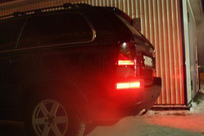

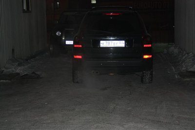

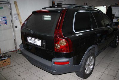

На фотках волво делал так у него в бампере просто катафот, я туда светики вкарячил естно без отраж т.к толщина его всего 5-7мм но светят не хуже чем с отражателем вверхнем фонаре, даже лучше в том плане что сбоку видно.
Добавлено спустя 13 минут 21 секунду:
Без отражателей можно весь фонарь забить и любой рисунок сделать, но с отражалкой днём богаче смотритца
