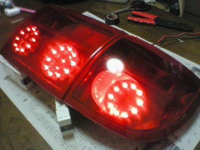

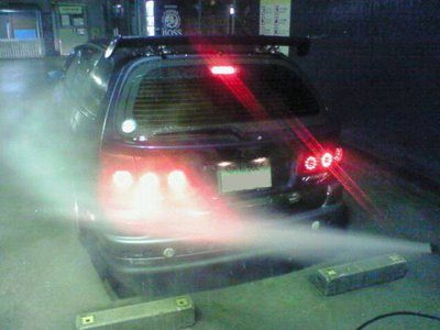

а я вот задумался что-то такое соорудить.. только еще не знаю с чего начать :)
нравиться именно сам материал, матовый поликарбонат (или что там)... но или делать полосами, чтоб были темные и светлые или же за матовое стекло диоды ставить, тоже думаю прикольно будет

Весьма интерестный вариант, но здесь скорее всего использована светобумага(светится всей плоскостью под напряжением) или добиватся что бы не было видно точки от диодов.

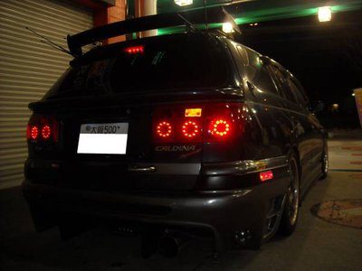

Подкину фоток мож кто захочет так сделать

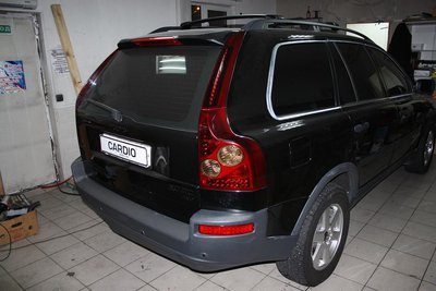

Если плату взять кольцом и светодиоды smd 5450, да без отражателей (как мне кажеться сделано на внутренних фанарях) толщина платы диода и резистора 3,2мм впринцыпе между стеклом и отражателем должно залесть :-ok-:

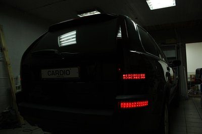

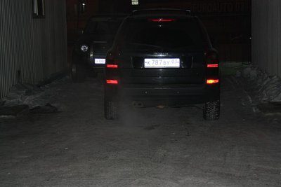

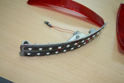

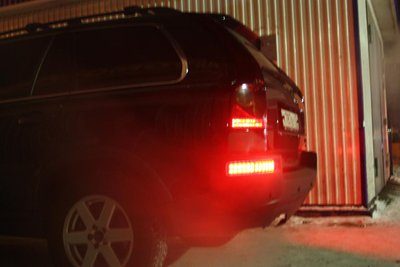

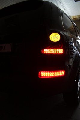

Отражатели смотрятся отлично тем более если стекло прозрачное, свет более направленный, но если их некуда ставить? Меня не впечетляют квадратики на внутренних фанарях да и в крайних у меня меньше места(рестаил), поэтому и ставить придётся без отражателей, без них я бы не сказал что яркость хуже.
На фотках волво делал так у него в бампере просто катафот, я туда светики вкарячил естно без отраж т.к толщина его всего 5-7мм но светят не хуже чем с отражателем вверхнем фонаре, даже лучше в том плане что сбоку видно.
Добавлено спустя 13 минут 21 секунду:
Без отражателей можно весь фонарь забить и любой рисунок сделать, но с отражалкой днём богаче смотритца
