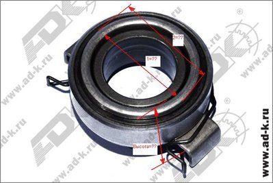

mafiota
Добавлено: Вс окт 30, 2011 5:59 pm |
| Состоявшийся |
Зарегистрирован: Ср дек 09, 2009 11:49 pm Сообщения: 64 Откуда: Bulgaria Репутация: 1 [ ? ]
Keepout писал(а): Что нужно то? я его померил размеры такие. нужни ети размеры , думаю что они отличается от оригинала подшипник:

Keepout
Добавлено: Вс окт 30, 2011 7:34 pm |
| Контролер |
Зарегистрирован: Вт май 11, 2010 3:59 pm Сообщения: 525 Откуда: Мурманск Репутация: 63 [ ? ]
Машина: Subaru Legacy
Двигатель: EJ25
Завтра на работе буду померю.

mafiota
Добавлено: Вс окт 30, 2011 10:13 pm |
| Состоявшийся |
Keepout писал(а): Завтра на работе буду померю. Спасибо коллега, было бы ожидать именно для этой модели PHC Valeo PRB-100!

Keepout
Добавлено: Пн окт 31, 2011 1:40 am |
| Контролер |
Двигатель: EJ25
в комплекте у меня он, но написано, что подшипник именно этот.

Keepout
Добавлено: Пн окт 31, 2011 1:00 pm |
| Контролер |
Двигатель: EJ25
Вот держи. 1) 45 2) 54 3) 19.5

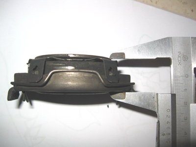

Вот оригинальные подшипник на картинка. Размер высота 23мм. А PRB-100 который был к комплект сцепление PHC Valeo KIT: TYK-089 установлен на моем МКПП - высота 19,5мм  . Сцепление работает очен плохо, жесткий выключения 1-ва и 2-ого передача. При нажатии педали сцепление, двигател продолжает быть перетащить трансмиссия.

Keepout
Добавлено: Вт ноя 01, 2011 1:05 am |
| Контролер |
Двигатель: EJ25
не не 19.5 не то, я не так как ты померил а по железную планку, завтра замерю как ты показал.

Keepout
Добавлено: Вт ноя 01, 2011 12:15 pm |
| Контролер |
Двигатель: EJ25
Этот размер, что ты показал на фотке 22mm.
