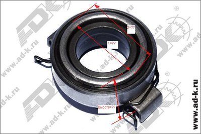

Пожалуйста, может мне не поможете найти размеры это подшипник: PHC Valeo PRB-100?

Keepout писал(а):
Что нужно то? я его померил размеры такие.
нужни ети размеры , думаю что они отличается от оригинала подшипник:

Keepout писал(а):
Завтра на работе буду померю.
Спасибо коллега, было бы ожидать именно для этой модели PHC Valeo PRB-100!

Вот держи.
1) 45
2) 54
3) 19.5

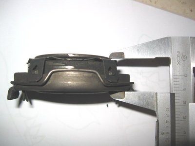

Вот оригинальные подшипник на картинка. Размер высота 23мм.
А PRB-100 который был к комплект сцепление PHC Valeo KIT: TYK-089 установлен на моем МКПП - высота 19,5мм :du_ma_et: .
Сцепление работает очен плохо, жесткий выключения 1-ва и 2-ого передача. При нажатии педали сцепление, двигател продолжает быть перетащить трансмиссия.

не не 19.5 не то, я не так как ты померил а по железную планку, завтра замерю как ты показал.

Этот размер, что ты показал на фотке 22mm.
