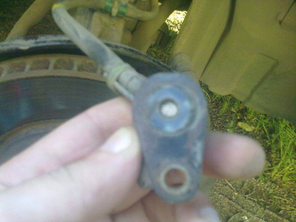

Iwan 83 писал(а):
Всем Привет! У меня такой вопросик. Полетели датчики АВС передние левый и правый. Цена на левый 1500 руб, за правый 4500. Чем они отличаются? Просто появилась такая мысль если от волги подходят с доработкой, то и наверное левый датчик за 1500 можно поставить на правую сторону?
Сами датчики одинаковые, возможно отличаются металлическим креплением провода в зависимости от стороны (я менял правый). Хотя я бы и 1,5 не отдал - волговский БОШ в районе 500 р, я вообще китайский поставил (что-то около 250р) За то он по сопротивлению самый близкий был 0,87. Цена дает право на ошибку при обточке :D у меня с третьей попытки :?

d.nis
и все норм работает? я вот уже второй расточил. сомнения меня берут что он заработает.

Homos писал(а):
d.nis
работает, делал в дождь поэтому сразу поехал проверил. Единственное имеет значение полярность подключения датчика, но при не правильном подключении и указатель не исправности АБС не погаснет. Может не работать при не параллельном расположении сердечника датчика (если сердечник прямоугольный) об этом уже много раз упоминали в теме, а с круглым (именно с таким я и ставил) проблема может быть если датчик слишком далеко расположен от зубчатки. Оптимально задвинуть до упора.
