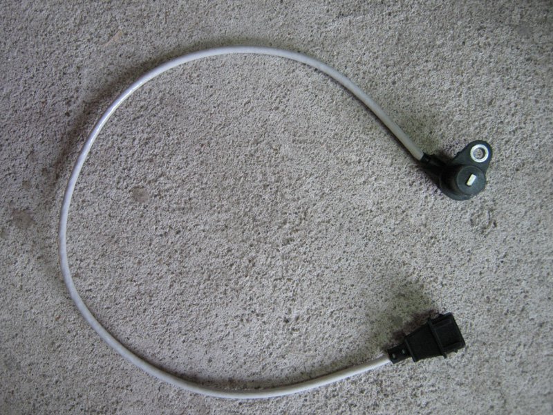

Изготовление и установка датчиков ABS из ДПКВ 406-го двигателя "Волги".
Вот он, волговский донор:

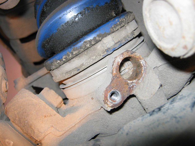

Отверткой выковыриваем остатки старого датчика, должно получиться такое окошко:

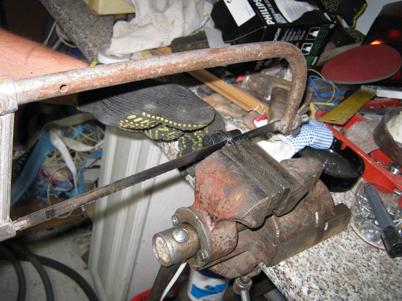

Так как ухо крепления упирается в защитный щиток тормозного диска, отрезаем его:

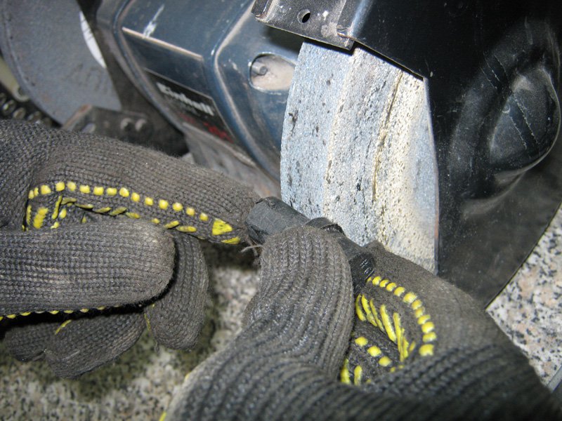

Волговский датчик немного толще по диаметру, поэтому нужно немного обточить, только не переусердствуйте, можно сточить до обмотки.

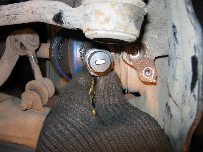

Внимание, датчик нужно ставить так, чтобы сердечник был параллельно зубьям ротора, иначе будет кидать ошибки

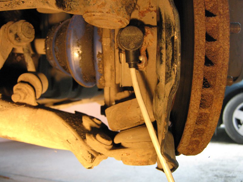

Вставляем датчик, и через деревянную проставку забиваем его до такого положения как на фотке, если немного не добить его, может кидать ошибки:
Вот так должно получиться)
