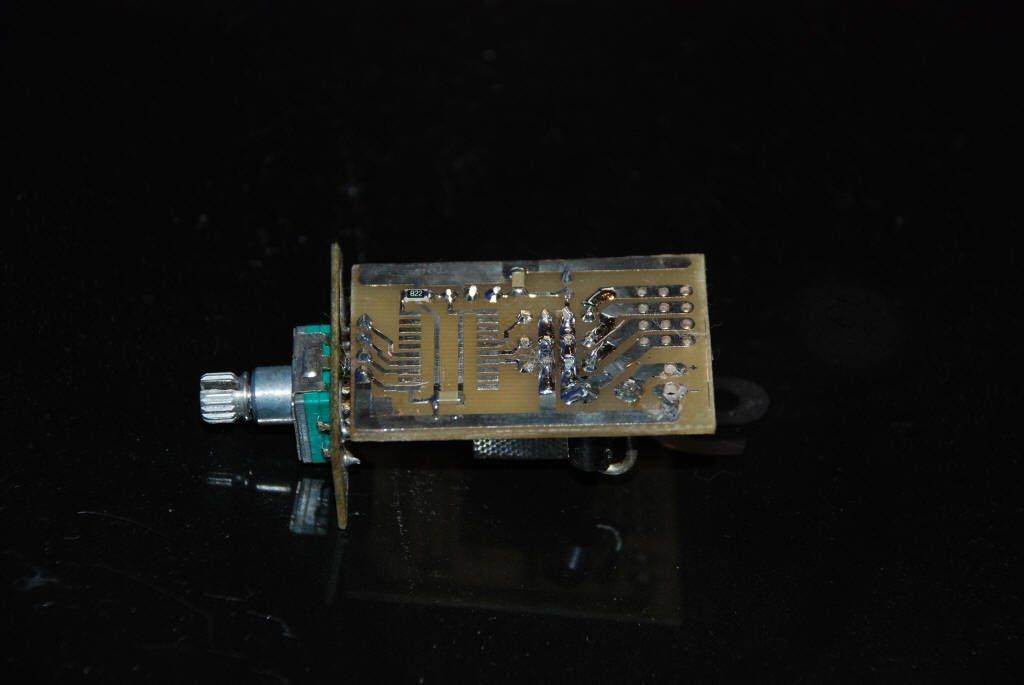

Ну вроде доотладил прошивку. Подумавши оставил 3 режима - белый, цветной, и волна.
Цветной состоит из 128 цветов изменение энкодером
Волна - постоянное изменение цвета. Завтра постараюсь вытравить основную платку под проц в соике, всё собрать и посмотреть что получилось. Ну и выложу конечно фотки, схему, прошивку с исходниками и платки для печати.

СообщениеДобавлено: Вт окт 18, 2011 10:54 pm
Ну как то так оно получилось....
PS... Кстати, это пока ещё прототип, поэтому не судите строго за всякие косяки и нестыковки...

Интересный девайс. Можно простенько объяснить: как прошить энкодер (нужен спец прошивальщик?) и реально ли вытравить плату в домашних условия не имея лазерного принтера, делая все ручками?
Терпения должно хватить, так как Тут я описываю ряд моих злоключений и сними я намерен боротся и победить, а так же довести до ума, а без плат монтажа выйдет все не надежно :D
Лёха

СообщениеДобавлено: Вс окт 23, 2011 12:29 pm
Lifeyar - выкладываю драфт прошивки. Энкодер цепляем на PD3 и PD4. Кнопка на PD2.
Выходы светодиодов PB2, PB3 и PB4.
Комментарий к файлу: Исходники + hex
RgbLed.rar [15.76 КБ]
СообщениеДобавлено: Вс окт 23, 2011 2:17 pm
Сообщения: 1266
Репутация: 75 [ ? ]
Машина: Honda CR-V RD1
Двигатель: B20Z2
Mouflon
Потестим. Укажи какие фьюзы выставлять при программировании.
