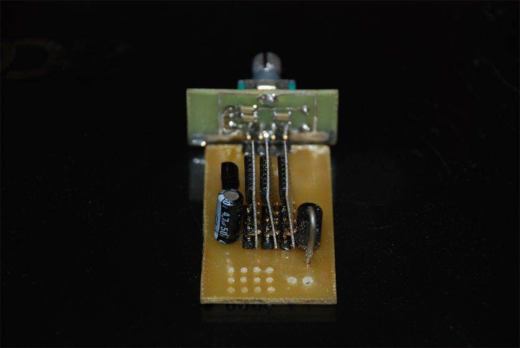

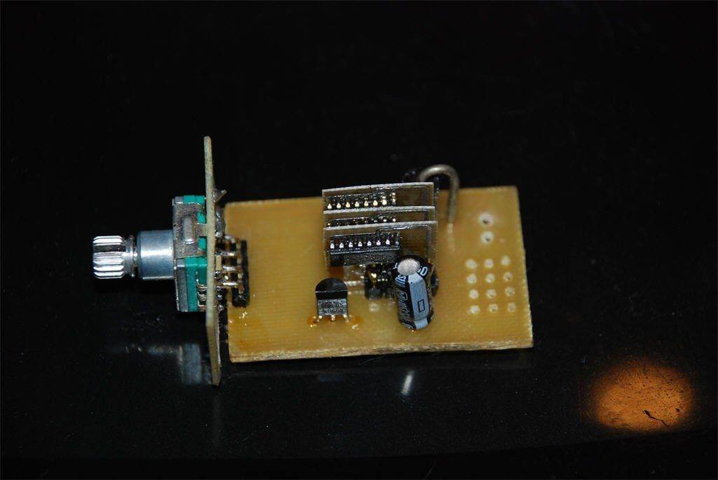

СообщениеДобавлено: Вт окт 18, 2011 10:54 pm
Ну как то так оно получилось....
PS... Кстати, это пока ещё прототип, поэтому не судите строго за всякие косяки и нестыковки...
Комментарий к файлу: Правый бок
DSC_8739_1024.jpg [ 60.84 КБ | Просмотров: 8236 ]
Комментарий к файлу: Вид сзади.
DSC_8740_1024.jpg [ 50.01 КБ | Просмотров: 8230 ]
