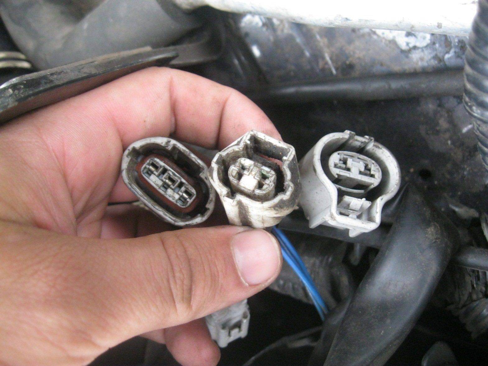

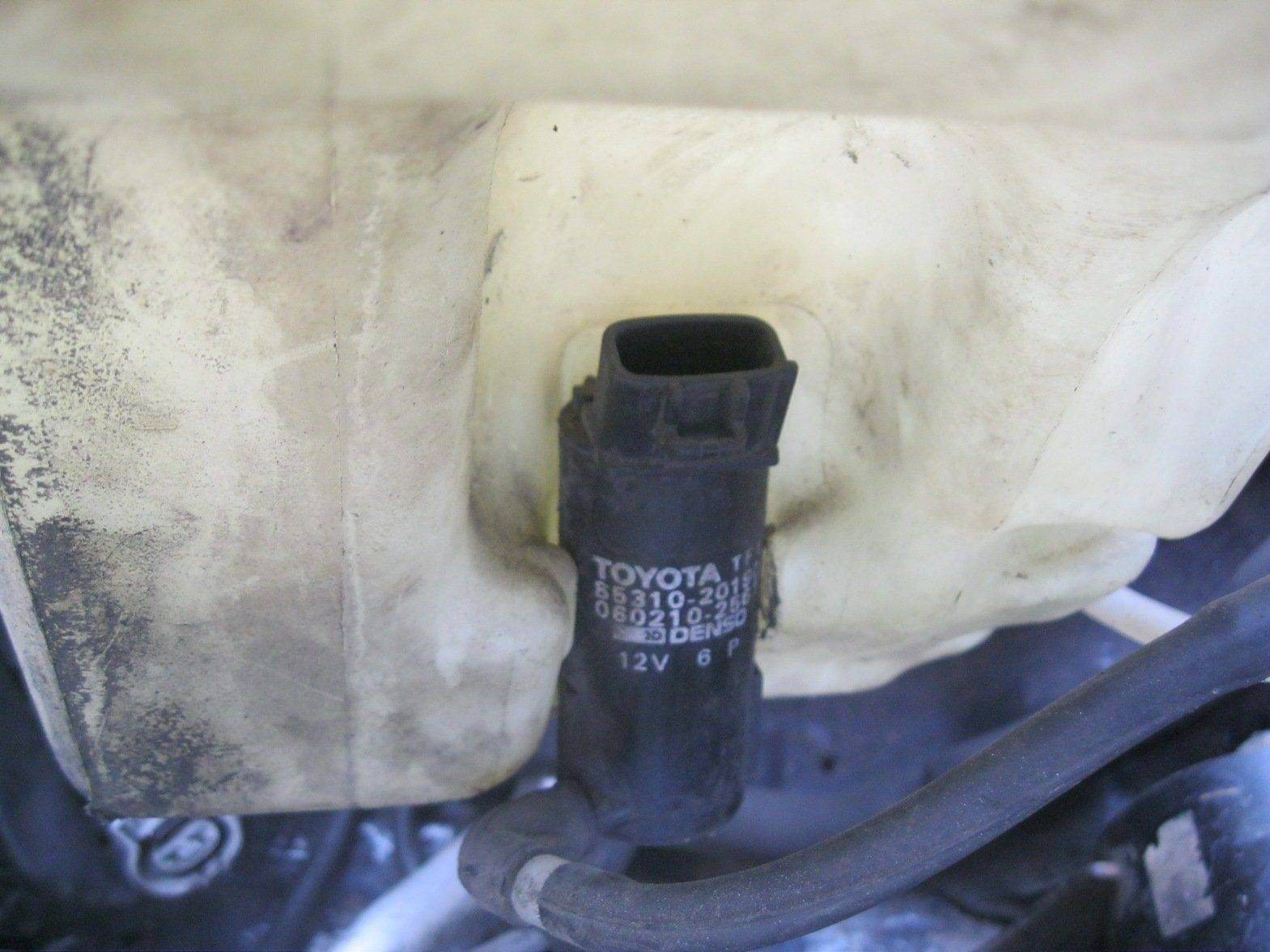

С момента приобретения авто так и не смог подключить бачок омывайки.
На самом бачке стоят 2 движка, один спереди, один сзади.
из скрутки проводов торчат 3 свободных разъема
Тот что спереди - с заглушкой (наверное на омыватель фар шел), к нему подходит один из свободных разъемов, но нажатие кнопки на правом подрулевом переключателе результата не дает (дворники крутят, движок молчит - что и логично, если он от фаромоек)
Тот что сзади - подключен к шлангам омывающим, но ни один из свободных разъемов к нему не подходит.
Собственно вопрос - как же подключить этот самый ЗАДНИЙ движок???

Sanchis85
Предварительно проверь, питание идет при включении на каком-либо разьеме.
почему-то поверял только на крайнем правом (на фото) разъеме, там питания нет, а на других что-то не сообразил (ввиду того что они совсем другие по форме).
но сейчас закралась мысль - может там какой-то переходник стоит???

СообщениеДобавлено: Вс окт 09, 2011 12:28 pm
Разьём тот что слева с тремя синими проводами идёт на омыватель стекла, а три провода потомучто с запасом на универсал, там мотор в две стороны работает и имеет два соска, когда крутится в одну сторону то вода поступает в один сосок, когда в другую то соответственно в другой. разьём справа с толстыми проводами белыйс чёрной полосой(-) и белый толще чем предыдущий (+) для насоса фараомывателя
Добавлено спустя 3 минуты 24 секунды:
Кнопка омывателя фар должна быть слева от водителя, а если небыло то можно эту систему запустить но нужно будет реле омывателя фар.
значит я правильно думал -)
только он получается не подходит к моему движку - значит бачок с движком не родные получается, или может на бачке том не хватает приблуды какой нибудь - ведь на движке что спереди (для фаромойки), есть приблуда - и провод от электросистемы авто подключается не напрямую к движку , а тоже к проводку с разъемом (см фото)
в общем просто надо кому нибудь там посмотреть как все-таки тот задний движок подключен, да сфоткать
пожалуйста, если кто-нибудь в ближайшее время будет в гараже, сфоткайте :? :?

СообщениеДобавлено: Вс окт 09, 2011 12:54 pm
к заднему насосу ни один разъем не подходит. НО у переднего насоса есть свой "шнурок" (на фото с предыдущего поста я его показываю) , а вот у заднего насоса такового нету (как видно с фото с самого первого поста)
LowriderA писал(а):
так что скорее всего надо искать еще разъемы.
возможно в этом и есть разгадка, но сколько не искал так и не нашел еще свободных разъемов. то ли его и нет, то ли его хорошо спрятали :evil: :)

Faranos писал(а):
а на средней фишке какие цвета проводов?
не знаю, он заизолирован, но вроде черный и белый (но могу и ошибиться)
в общем как я понял, теперь мне надо найти вот такого плана штуку, только на задний мотор (см фото)????
111.JPG [ 128.97 КБ | Просмотров: 11049 ]

возьми прозвони эти разъемы тестером, помощник сидит нажимает кнопку, ты тестером смотришь появляется или нет напряжение, а разъем можно и сколхозить потом.
СообщениеДобавлено: Вс окт 09, 2011 9:01 pm
R-tem
да я уже понял - я ж говорил что прозванивал но только один разъем, до остальных не додумался, но теперь в следующий раз все прозвоню.
мне просто интересно в чем там косяк, а чтобы это понять нужно увидеть как там у остальных людей присоединяется

Бачок омывателя скорее всего у тебя стоит не родной с хетчбека или универсала. У меня бачок с одним задним двигателем.
Но если ты думаешь, что передний двигатель для очистителя фар проверь наличие кнопки слева под рулем.
