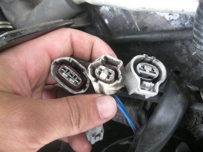

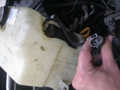

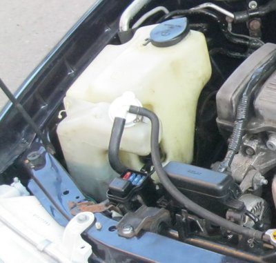

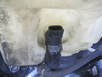

С момента приобретения авто так и не смог подключить бачок омывайки.
На самом бачке стоят 2 движка, один спереди, один сзади.
из скрутки проводов торчат 3 свободных разъема
Тот что спереди - с заглушкой (наверное на омыватель фар шел), к нему подходит один из свободных разъемов, но нажатие кнопки на правом подрулевом переключателе результата не дает (дворники крутят, движок молчит - что и логично, если он от фаромоек)
Тот что сзади - подключен к шлангам омывающим, но ни один из свободных разъемов к нему не подходит.
Собственно вопрос - как же подключить этот самый ЗАДНИЙ движок???

Sanchis85
Предварительно проверь, питание идет при включении на каком-либо разьеме.
почему-то поверял только на крайнем правом (на фото) разъеме, там питания нет, а на других что-то не сообразил (ввиду того что они совсем другие по форме).
но сейчас закралась мысль - может там какой-то переходник стоит???

Разьём тот что слева с тремя синими проводами идёт на омыватель стекла, а три провода потомучто с запасом на универсал, там мотор в две стороны работает и имеет два соска, когда крутится в одну сторону то вода поступает в один сосок, когда в другую то соответственно в другой. разьём справа с толстыми проводами белыйс чёрной полосой(-) и белый толще чем предыдущий (+) для насоса фараомывателя

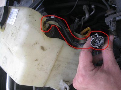

только он получается не подходит к моему движку - значит бачок с движком не родные получается, или может на бачке том не хватает приблуды какой нибудь - ведь на движке что спереди (для фаромойки), есть приблуда - и провод от электросистемы авто подключается не напрямую к движку , а тоже к проводку с разъемом (см фото)
в общем просто надо кому нибудь там посмотреть как все-таки тот задний движок подключен, да сфоткать
пожалуйста, если кто-нибудь в ближайшее время будет в гараже, сфоткайте :? :?

к заднему насосу ни один разъем не подходит. НО у переднего насоса есть свой "шнурок" (на фото с предыдущего поста я его показываю) , а вот у заднего насоса такового нету (как видно с фото с самого первого поста)

Снял бачёк у меня насос с двумя сосками стоит с номером 85330-12280 и фишка с тремя контактами не такая как у тебя на фото точно переходник должен стоять, а на средней фишке какие цвета проводов? а то вполне может быть так что фишка с двумя контактами на один мотор, а стремя на другой.
 Заголовок сообщения: Re: Подключение бачка омывайки
СообщениеДобавлено: Вс окт 09, 2011 1:21 pm
не знаю, он заизолирован, но вроде черный и белый (но могу и ошибиться)
в общем как я понял, теперь мне надо найти вот такого плана штуку, только на задний мотор (см фото)????
111.JPG [ 128.97 КБ | Просмотров: 11028 ]

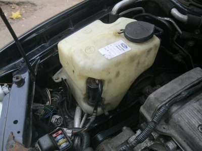

serg_334 писал(а):
Бачок омывателя скорее всего у тебя стоит не родной
вот и я думаю не родной - у меня даже расширительный бачок ОЖ стоИт с какого-то другого японца =)))
