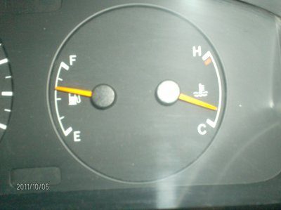

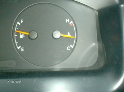

СообщениеДобавлено: Вс окт 02, 2011 8:01 pm
serg62 писал(а):
Температура также выше четверти не поднимается.
Точно температура, а может стрелка?
Можешь выложить фото показометра?

Виктор77 писал(а):
Первое фото, это когда утром на работу добираюсь. Температура держится в рабочей зоне. Второе фото, днем выезжаю по делам, стрелка температуры не хочет оставаться в рабочей зоне. Наверное это термостат, придется менять.
Комментарий к файлу: Утром
HPIM1456.JPG [ 177.83 КБ | Просмотров: 3445 ]
Комментарий к файлу: Днем
HPIM1461.JPG [ 168.14 КБ | Просмотров: 3445 ]

Подскажите пожалуйста! В каком направлении мне дальше двигаться и что делать? Ранее писал, что показания температуры от середины до чеверти шкалы гуляют. Купил термостат оригинал, хотел завтра поменять но чисто случайно обнаружил, что вентилятор включается оказывается когда стрелка на четверти. Отсоеденил + на аккумуляторе, затем обратно подсоединил , думал может что с электрикой? Теперь вентилятор еще раньше включается! Мне менять датчик? На фото расположение стрелки температуры когда вентилятор работал.
HPIM1465.JPG [ 221.78 КБ | Просмотров: 3417 ]
 Заголовок сообщения: Re: Термостат
СообщениеДобавлено: Сб окт 08, 2011 2:14 pm
Сообщения: 3255
Откуда: Самый Север МО
на приборку идет свой отдельный датчик, он с одним контактом, если не ошибаюсь. нужно проверить надежное ли эл. соединение между корпусом датчика и местом, куда он вкручивается. проверить надежность контакта в фишке... сдается мне что все то там с температурой нормульно.. просто на приборку сопротивление бОльшее приходит :)
